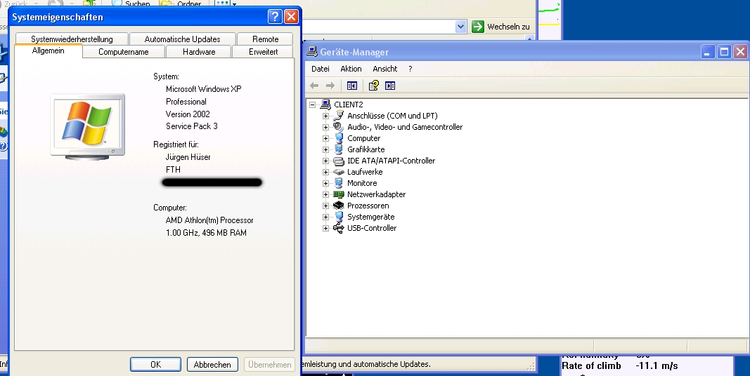

    Hab dir mal einen Screenshot von meinem T5000 angehängt, sitzt seid fast 2,5 Jahren eine alte 60GB 2,5" Festplatte drin - und bis auf einmal wo das Netzteil defekt war, eigentlich permanent im 24/7-Dauerbetrieb.
Hits:	293
Größe:	221,3 KB
