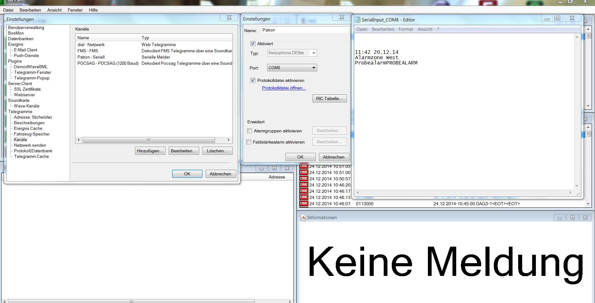

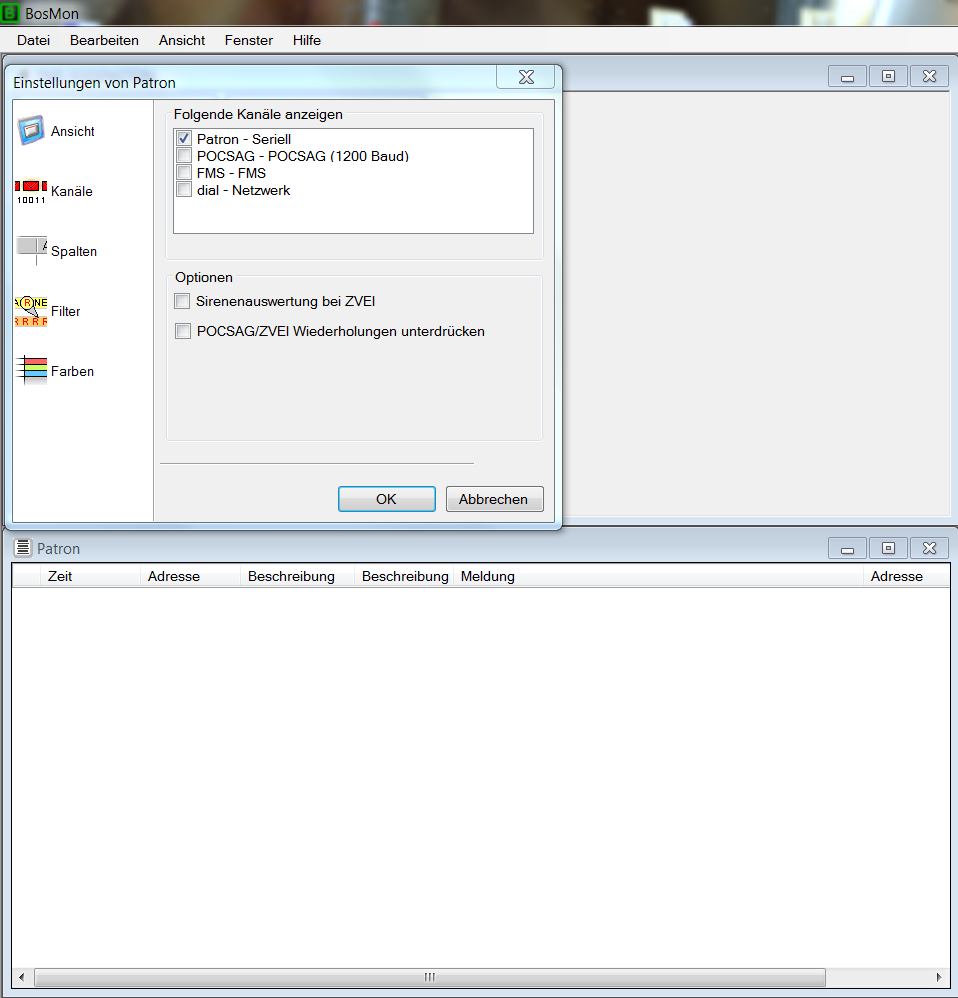

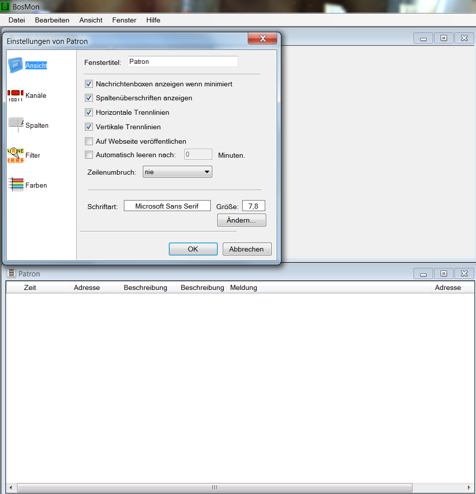

    ja Einstellungen sind geprüft.
    Anbei ein Paar Screenshots.

    Kannst Du einen "Alarm" aus dem Protokoll posten? Der Meldungstext wird nicht benötigt, RIc kannst Du durch 1234567 ersetzen.
    Ich habe es nur mit einem BOSS laufen, da sieht es so aus:
    01A = 1234567ä
    Bin aber der Meinung das man beim Patron im Fixtext Schlüsselwörter angeben muss.
    Bsp:
    Vollalarm = 9876543ä
    Gruß Andi

    kontrolliere mal bitte in den Einstellungen unter Telegamme - Protokol/Datenbank im Reiter Datenbank ob dort die Datenbank ausgewählt ist und unterdrunter Einträge speichern aktiviert ist. Wenn du dann auch ganz unten in dem Reiter noch Einträge beim Start laden aktivierst bekommst du die Datensätze aus der Datenbank geladen.
    Im Reiter Telegramme - Kanäle hast du mit Sicherheit einen Kanal angelegt der auf deine Soundkarten-Wave zurückgreift und diesen Kanal auch im Anzeigefenster markiert zur Anzeige. Kleiner Bug in der aktuellen Beta: zweimal auf den Kanal klicken, beim ersten mal wird er nicht angehackt.
    Filter im Anzeigefenster gesetzt?
    Spalten die angezeigt werden sollen evtl. nicht ausgewählt?
    Das fällt mir erstmal zu dem Problem ein.
