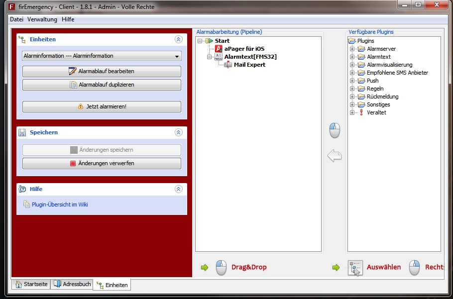

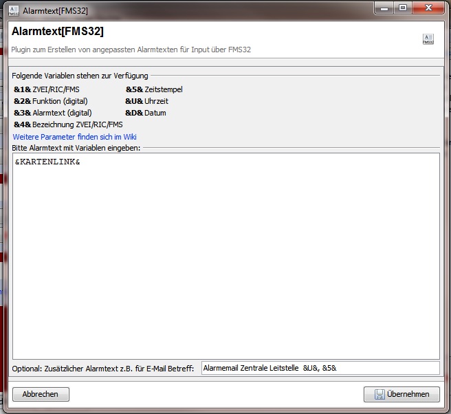

    Kurze Frage zur Emailweiterleitung da dies doch noch nicht so ganz funktioniert.
    Eingehende Alarmemail wird auf aPager mit Text (so wie die Mail ankommt) ohne Parameter gepusht. Gauß-Krüger Erkennung ist aktiviert und funktioniert.
    Möchte ich dies jetzt allerdings an eine eMail weiterleiten bleibt der Text leer... der Parameter &kartenlink& funktioniert aber und die eMail kommt auch an.
    Wie erhalte ich den restlichen Inhalt der eMail?
    Die Pipeline ist aufgebaut:
    -Alarmtext (Parameter &kartenlink&)
    -- MailExpert
    ZL

    Guten Abend,
    ... bleibt einfach leer.
    Bzw. Als Inhalt nur der Kartenlink.
    Heißt ein Bezug scheint er definitiv herzustellen.
    ZL

    Du musst &3& mit eintragen...dann kommt auch der Alarmtext mit...

    Danke!
    Das war der entscheidende Tipp!
