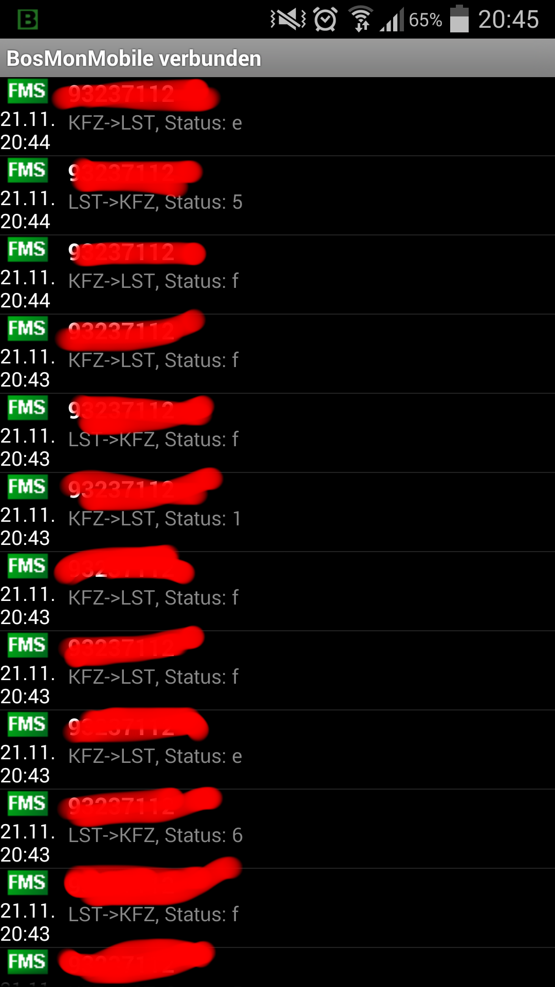

    mein BosMon Mobile zeigt mir beim Status Buchstaben statt Zahlen (siehe Screenshot 1), also z.B beim Status 1 von KFZ-> LST ein f statt einer 1.
    Bei einem Status von LST->KFZ wiederrum eine Zahl statt eines Buchstaben, also statt eines J (Sprechaufforderung) z.B. eine 5.
    Wie kann ich das ändern?

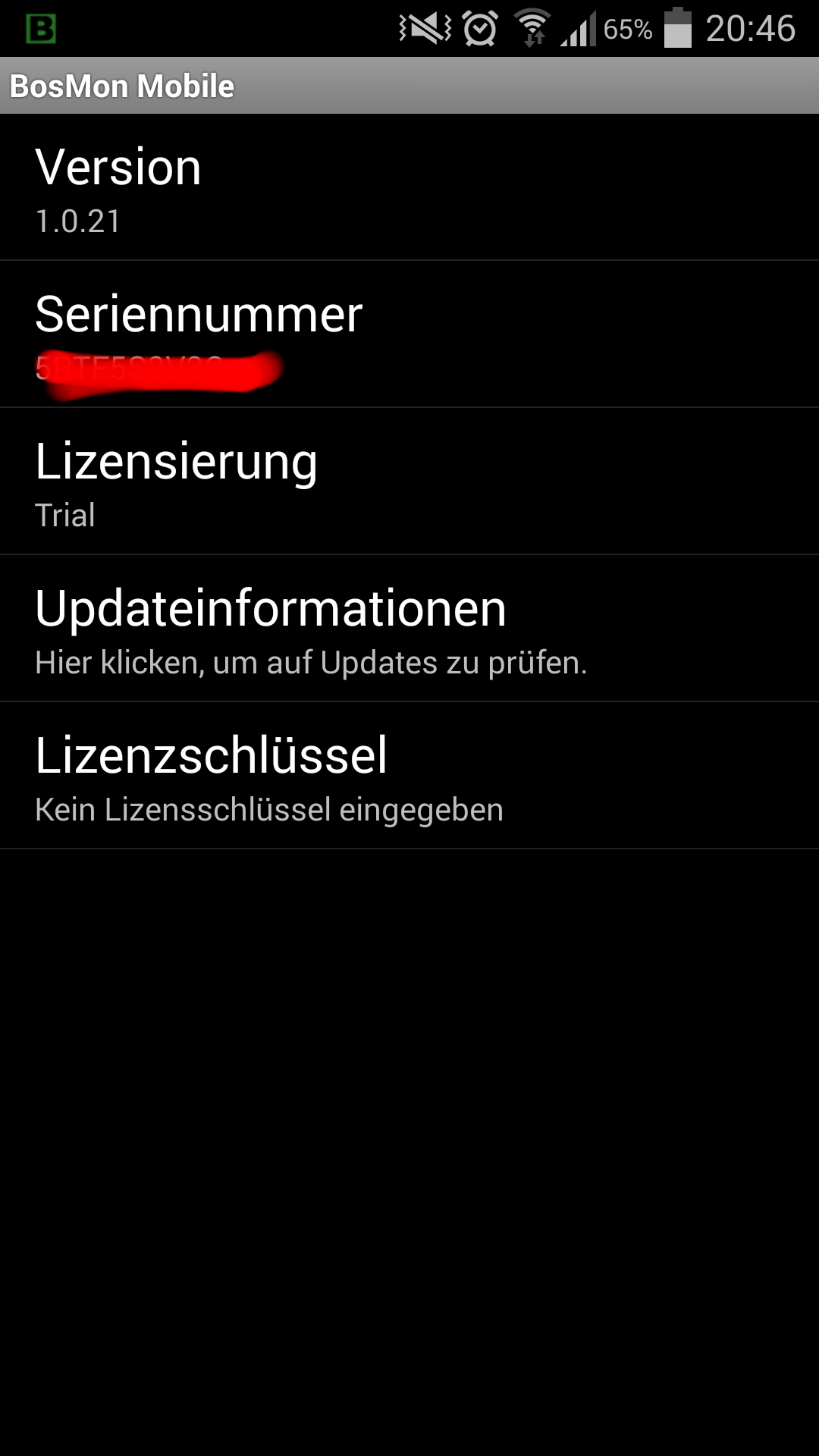

    Außerdem wollte ich noch fragen, was unter den Einstellungen bei Lizensierung "Trial" bedeutet (siehe Screenshot 2), und wie man einen Lizenzschlüssel bekommen kann. Der normale Registrierungsschlüssel vom Desktop BosMon funktioniert hier leider nicht.

    bei E und F handelt es sich um die Quittungen der Staten, wie du sehen kannst folgt auf einen Staus imemr ein E oder F.
    Also
    KFZ drückst Status 1 und die Leitstelle schickt ein E oder F
    Gruss Koerbi

    danke für deine Antwort. Wie kann ich einstellen, dass nicht der Quittungsbuchstabe, sondern direkt der Status, den das Fahrzeug gedrückt hat, angezeigt wird? Also bei frei auf Funk eine 1.

    Nun habe ich in den Einstellungen unter "Netzwerk senden" im entsprechenden Kanal einen Filter erstellt, sodass mir der Status E und F nicht mehr angezeigt werden. Einmal mit "FMS: !e" und einmal "FMS: !f". Leider funktioniert das nicht, den BosMon Mobile zeigt mir jetzt gar nichts mehr an. Sobald ich die zwei Regeln wieder lösche, zeigt er wieder alles an. Das komische ist, dass im normalen BosMon alles richtig angezeigt wird. Auch ein Neustart brachte keinen Erfolgt.
    Außerdem wird mir in BosMon Mobile immer noch z.B. von LST->KFZ eine 6 statt eines J (Sprechaufforderung) angezeigt, im normalen BosMon hingegen funktioniert dies perfekt und wird richtig dargestellt. An was könnte das liegen?
