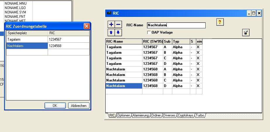

    Schau dir mal die 2 Bilder an.
    Bild 1 ist die Config wenn du jede SUB Adresse einzeln haben möchtest.
    Bild 2 ist die Config wenn die SUB Adressen keine rolle spielen sollen.
    Es werden bei beiden Einstellungen alle 4 SUB Adressen ausgewertet der unterschied ist aber das man bei Bild 1 die RICs mit SUB Adressen in die Alias Liste eintragen kann und einzeln benennen kann.
    Du musst jetzt kein -A hinter Tagalarm setzen wichtig ist nur das in jedem feld was anderes steht.
    VIEL ERFOLG!!!
