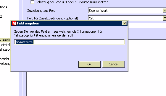

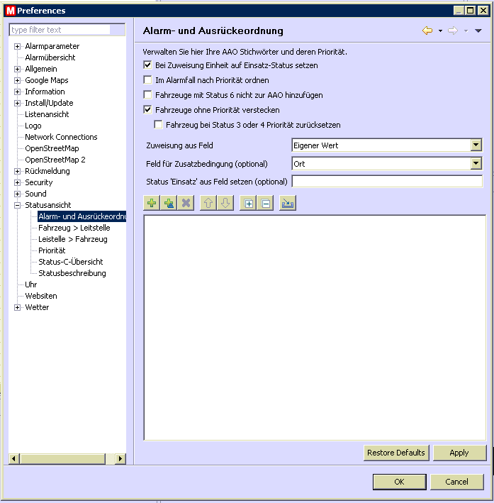

    Bzgl. dem Anzeigen der Einsatzmittel:
    Ich habe euch von meinen Einstellungen im AM3 ein paar Screenshots gemacht.
    Könnte das Problem an der Übergabe in FE liegen? (Leerzeichen oder muss zwischen den einzelnen Mitteln ein ',' sein?)
    MFG

    Du hast kein Feld angegen wo nach den Codes gesucht wird.
    "Status Einsatz aus Feld setzen"
    Wiki:
    http://www.alamos-ug.de/mediawiki/in...ckeordnung_AM3
    06.10.2014
    12
    Hey danke für den Tipp.
    Oh mannnnnn.... einfach nur blind :D
    Etz könne die Faxe kommen ;)
    MFG
