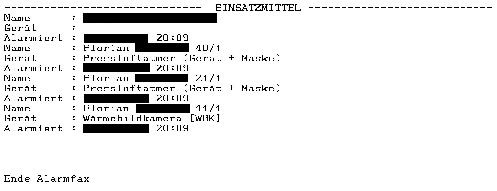

    Servus,
    hat etz ein paar Tage gedauert. Freigabe hat etwas gedauert. Hab etz mal nur die alarmierten Einheiten rausgezogen und da auch den Ort und das Datum geschwärzt.
    Hoffentlich kommen wir so weiter ;-)

    Okay, bei uns sieht das ganze wie folgt aus:
    EINSATZMITTEL
    Einsatzmittel : 6.1.2 AB-L FF Musterhausen
    Alarmiert : 1.1.2000 01:00
    Einsatzmittel : 6.1.2 AB-L FL Musterstadt 31/1
    ENDE FAX
    In der Input-Konfiguration habe ich folgendes eingetragen:
    EINSATZMITTEL;ENDE;eeinsatzmittel
    Somit wird alles zwischen EINSATZMITTEL und ENDE in die Variable eeinsatzmittel geschrieben.
    In der Ersetzungen.txt is folgendes eingetragen (ich hoffe ich habe alles was relevant dafür ist gefunden):
    Alarmiert[ |:|\\.|0|1|2|3|4|5|6|7|8|9]*Einsatzmittel;\n
    : [0|1|2|3|4|5|6|7|8|9|\\.]*;
    Einsatzmittel;
    Alarmiert;
    \d{2}:\d{2};
    \d{2}.\d{2}.\d{4};
    FL;
    AB-L;
    6.1.2;
    Somit sieht alles nach der Ersetzung in der Variable eeinsatzmittel wie folgt aus:
    FF Musterhausen
    FF Musterstadt 31/1
    Diese Variable lasse ich mir dann wiederum auf dem Alarmmonitor in einer Listenansicht anzeigen. Im AM hierzu in den Einstellungen unter Listenansicht im Feld "Information aus Feld" die Variable eeinsatzmittel eingeben, das ist mit "Eigener Wert" möglich.
    Du wirst die Ersetzungen von mir nicht 1 zu 1 übernehmen können, hierzu musst du diese an deinen Text anpassen. Evtl. kann dir jemand hier aus dem Forum dabei helfen da ich mich selbst damit nicht so gut auskenne das ich dir auf Anhieb sagen muss was du eingeben musst damit es funktioniert.
