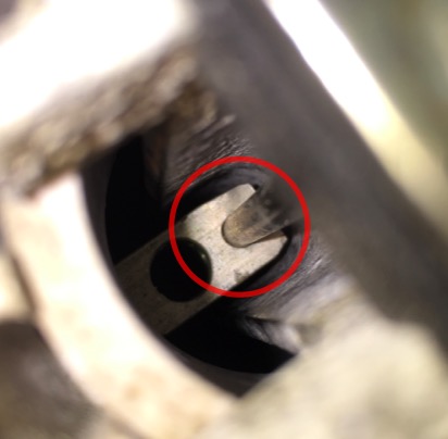

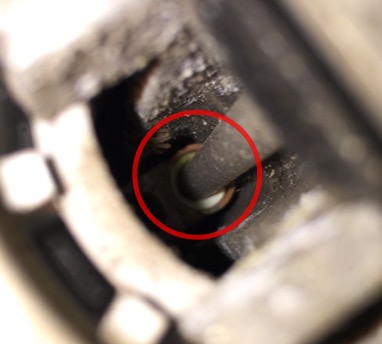

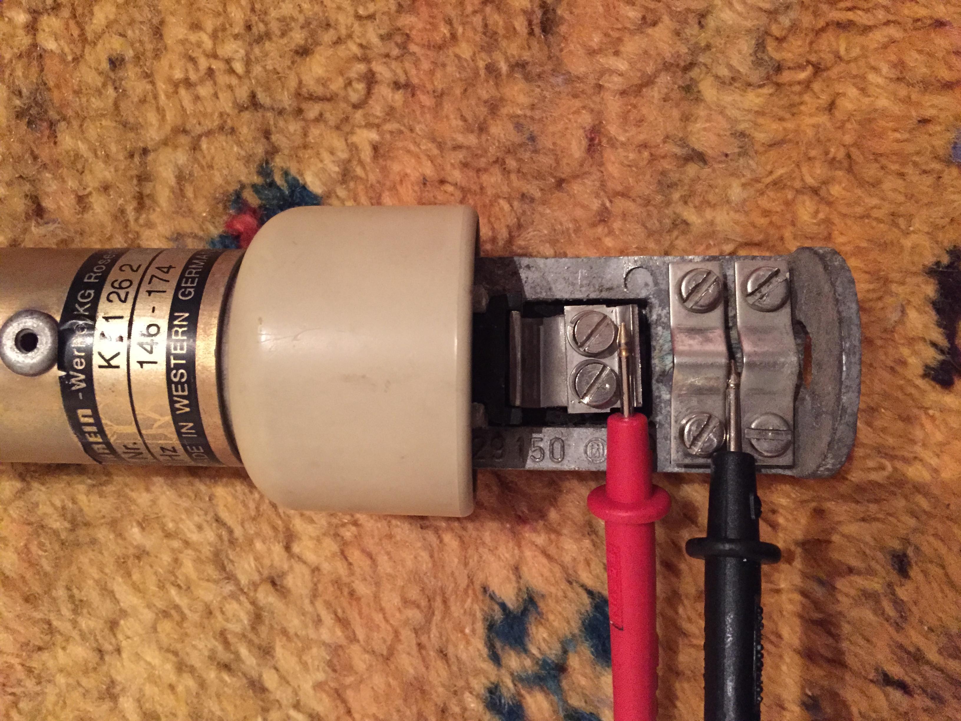

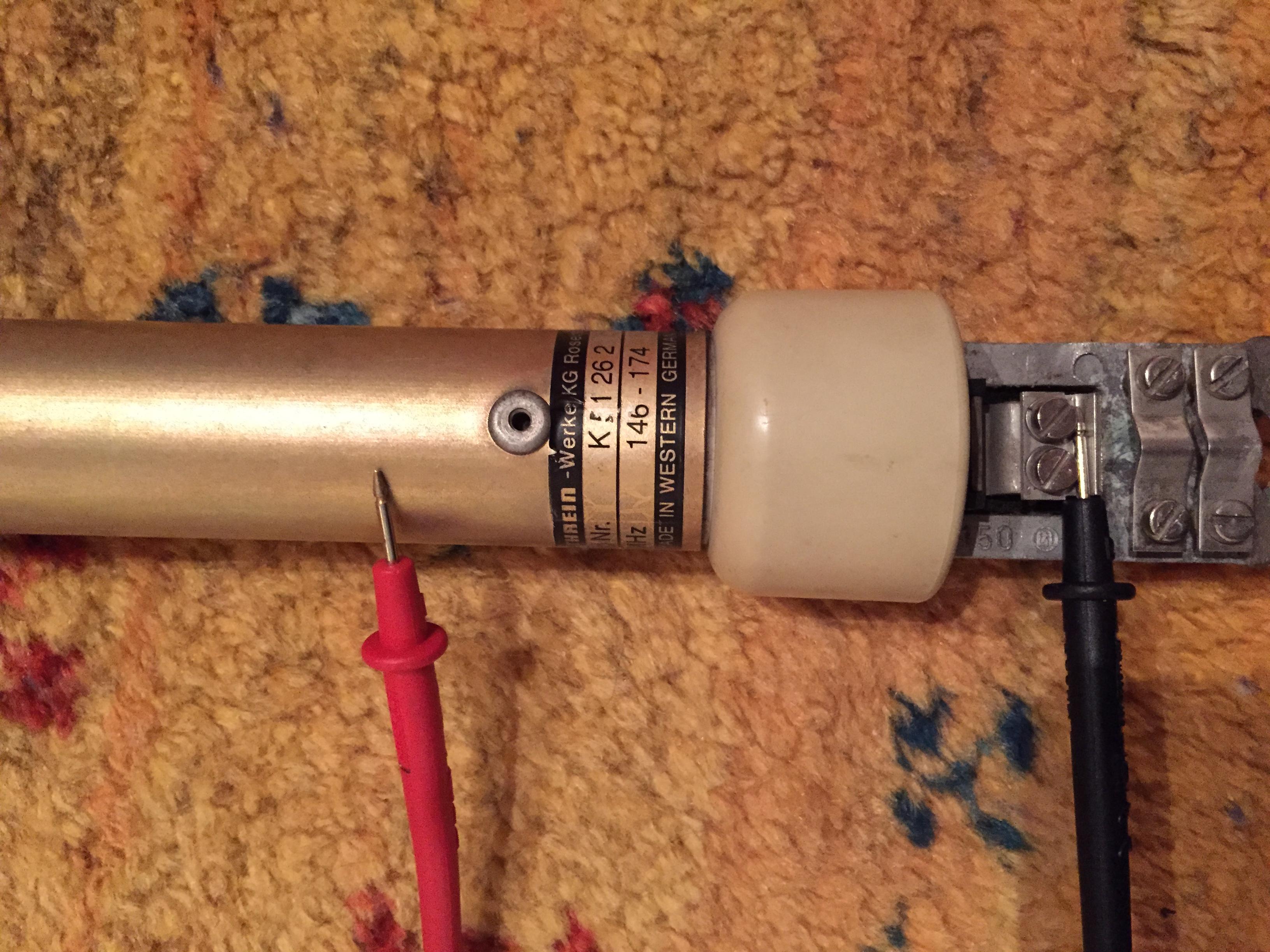

    Ich habe mir eine weitere K512622 gekauft und habe diese aufgemacht und mit dem Multimeter gemessen.
    Hier habe ich KEINEN Durchgang zwischen dem Strahler und der Masse (Radialen)
    Auf den Bilder ist jeweils der zu sehen wo ich gemessen habe.
    Auf den ersten beiden Bildern habe ich keinen Durchgang, auf dem letzten ist Durchgang. Auf dem Foto, Kein_Durchgang_2, habe ich an meiner ersten Antenne Durchgang gemessen.
    Genau das verwirrt mich nun. Dazu zu sagen ist, dass die erste Antenne bereits einmal oben geöffnet war und wieder neu vernietet wurde!
    Es wäre schön, wenn mir jemand erklären könnte welche Variante nun korrekt ist.

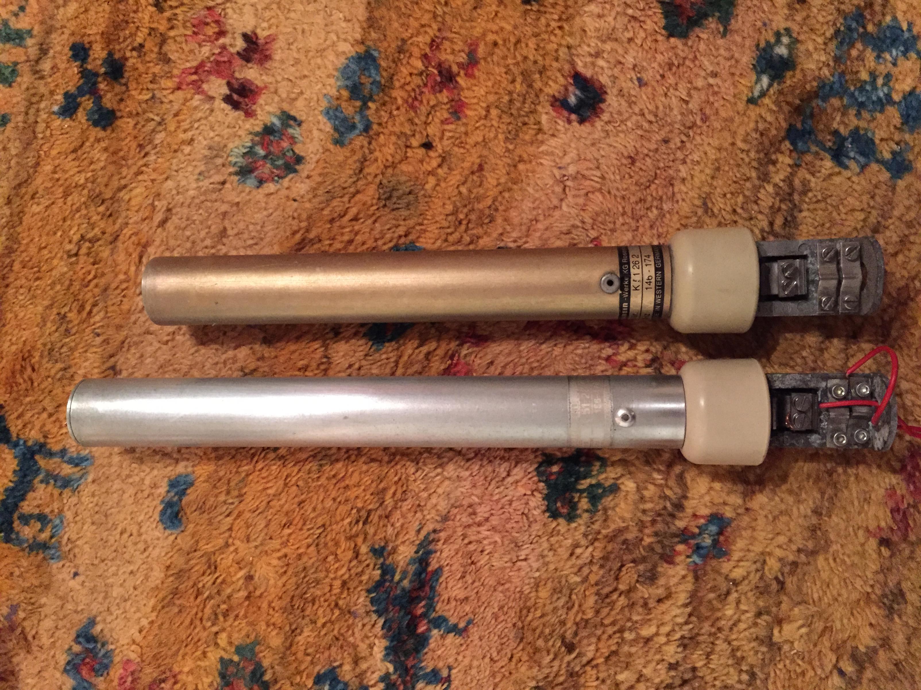

    Ein kleiner Nachtrag der vielleicht hilft.
    Da fällt mir doch gerade eben auf, dass die beiden, von der Bezeichnung (K512622), gleichen Antennen doch ein wenig unterschiedlich sind.
    Bei der Antenne die im Beitrag direkt über diesem steht (die Rechte auf dem Bild unten) ist der Strahler kürzer als bei der linken, die Radiale jedoch länger.
    Nun bin ich komplett verwirrt und weiß nun nicht, ob das zwei verschiedene Modelljahre sind, oder was auch immer.
    Ich hoffe ihr könnt mir da weiter helfen.
    Vielen Dank!
    Grüße,
    Kona

    die sind beide für verschiedene Frequenzbereiche, auch wenn die eine von 146-174MHz
    geht ist die andere sicherlich für den Bereich von 156-174MHz oder so ähnlich. Kein Grund
    zur Panik.
    Aber was sind das für rote Kabel die Du da angeschlossen hast ?
    Messe bei deiner "neuen" mal an der Niete! Sollte das dann auch nicht gehen mache die Niete
    mal ein bischen blank und versuche es dann noch einmal!
    Gruss Flo
    Gruss Flo

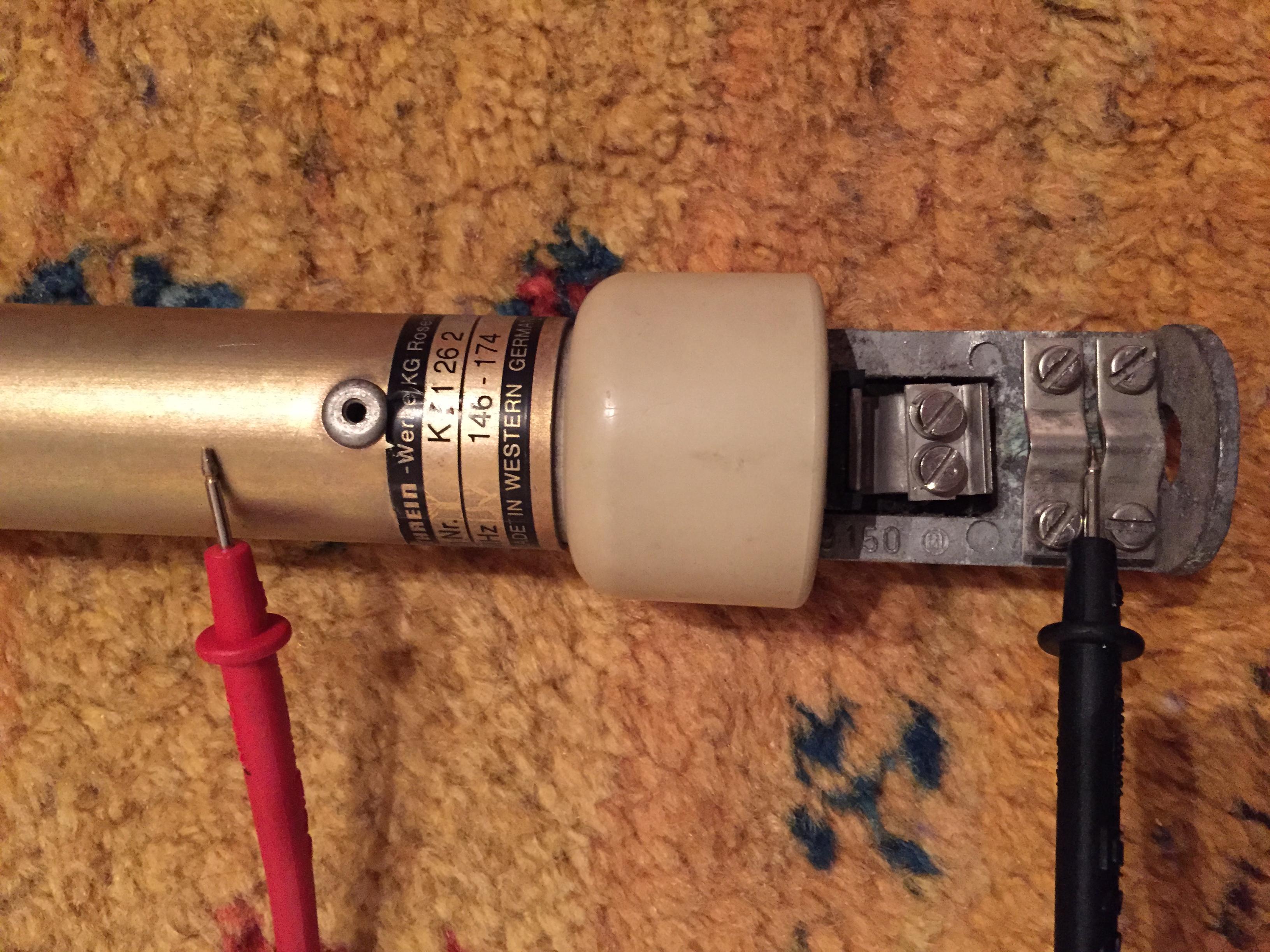

    Diese sin nur zu Testzwecken angeschlossen und zum Messen, wenn die Antenne zugeschraubt ist. Diese kommen natürlich weg und werden durch ein RG213-Kabel ersetzt ;-)
    Nun zum Messen an der Niete:
    Wenn ich bei der "alten" zwischen Niete und Strahler (an der Kabelklemmung) messe, habe ich Durchgang.
    Wenn ich bei der "neuen" zwischen Niete und Strahler (ebenfalls an der Kabelklemmung) messe habe ich keinen Durchgang, jedoch zwischen Niete und Masseklemme schon. (auch bei der "alten").
    --> Wie gesagt, die "alte" bei der ich Durchgang zwischen Niete und Strahler messe war einmal oben offen und ich habe sie wieder vernietet. Ist mir da eventuell ein Fehler unterlaufen? Oder sind die beiden Antennen eventuell baulich unterschiedlich?
    Vielen Dank vorab für alle Mühen!

    Ich habe einmal das Verbindungsstück das mit der Niete den Strahler und die Metallhülle verbindet Fotografiert. Dabei ist mir folgendes aufgefallen.
    Bei der "alten", bei der ich ja überall Durchgang messe, ist dieses Stück direkt mit dem Strahler verbunden und hat daher Durchgang.
    Bei der "neuen" ist um den Strahler ein Stück Kunststoff gelegt um genau diesen Kontakt zu vermeiden.
    Ist das demnach dann alles so richtig und korrekt, dass bei der einen Durchgang messbar ist und bei der anderen eben nicht?
    Danke an alle die sich diesem Problem annehmen! :-)
    Grüße,
    Kona.
