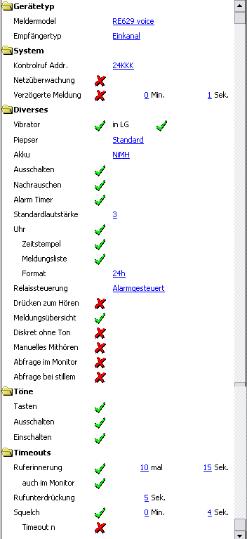

    Ich hab hier mal alles zusammen gesetzt:

    Der Squelch ist nur auf 4 Sekunden.
    Bedeutet das der Melder nach der Alarmierung nur 4 Sekunden auf ist! TR-BOS ist 30 Sekunden!
    Hab es aber selber auf 60 Sekunden.
    Wenn dann als Beispiel
    Die lLeitstelle alarmiert, dein Melder auslöst und die alarmdurchsage erst nach 5 Sekunden kommt, ist klar das der Melder ruhig ist und keine Durchsage durch lässt, weil er ja schon wieder zu gemacht hat.
    Lg

    Servus,
    das erklärt aber nicht, warum nur bei der einen Schleife keine Durchsage kommt, bei anderen aber schon.
    Die Einstellungen aus dem Screenshot gelten aber global für den Melder.
    Interessant wäre das komplette File oder ein Screenshot der restlichen Einstellungen.

    Das erklärt es schon, wenn die Leitstelle die Durchsage direkt nach alarmierung tätigt, bleibt der Melder ja auf!
    Wenn die Durchsage erst nach diesen 4 Sekunden kommt ist der Melder zu.
    Einfach den Squelch umstellen und dann nochmal ne Rückmeldung geben LG.
