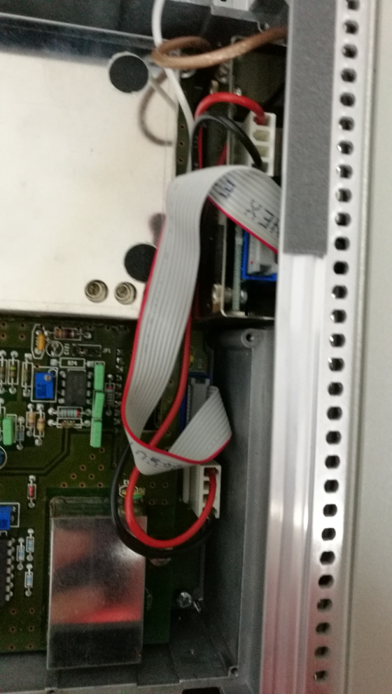

    nachdem die SE-Einheit mal aufgeschraubt war, habe ich mit dem Multimeter wenn man oben draufschaut am Stecker des schwarzen und rote Kabel gemessen.
    Dort liegen -13,5V an. Warum auf plus -13,5V anliegt? Hätte mit einem positiven Wert gerechnet.
    Wenn das so richtig ist, würde die SE-Einheit mit Strom versorgt werden.
    Liegt es vieleicht doch an den Einstellungen?
    Ich habe bis jetzt nur gem. MeisterH die Einstellung 0-0 durchgeführt.
    Es gibt doch unterschiede zw. den Bildern von MeisterH und meinen Einstellungen.

  5. #230
    Zitat Zitat von Franki112 Beitrag anzeigen
    Ich habe gestern in den DAU eine intakte Batterie eingebaut. E:POWER erscheint immer noch.
    Was mir auffällt: Unter dem Menüpunkt System Monitor Modus wird ständig unter dem Punkt “Akkubetrieb“ EIN angezeigt egal ob mit oder ohne angeschlossem Akku?
    Ohne soeinen ITC600 zu haben und den Fehler sehlber verifizieren zu können, habe ich da aber einen Verdacht.
    Im letzten Post von dir fing ich schon bei der Polung an zu grübeln.
    Rote Leitung -13,5V und schwarze Leitung GND.
    Das KANN richtig sein, wäre aber dennoch eine sehr ungewöhnliche Farbmarkierung.
    ausserdem würde ich keinen Grund sehen warum ein HF-Transceiver in der heutigen Zeit noch mit positiver Masse gebaut werden sollte.
    Riecht für mich also nach einem Fehler.
    Und da das Teil deinen Akku nicht erkennt, stützt meine Vermutung weiter das da was nicht stimmt.
    Eruiere mal wo die Leitungen von Akku und HF-Teil her kommen.
    Könnte beispielsweise sein das da jemand mal einen Akku verpolt angeschlossen hat und dabei heftig was wechgebrutzelt ist.
    Mutmaßlich im Netzteil, oder einem Notstromumschalter irgendwo zwischen Netzteil und Akku.
    Alternativ einfach der Nase nach. Wenn da ein Bleigel-Akku dreistellige Amperes durchgeblasen hat, riecht man die Stelle des Defektes nicht selten, bevor man sie optisch erkennt..:-)

  7. #232
    01.03.2015
    71
    ... Nachtrag: wenn man die Bilder der beiden Endstufen vergleicht sieht man, dass die Polung okay und nur der Stecker verdreht ist...

  8. #233
    18.01.2002
    292
    Hallo Sebastian
    Kannst du mal ein Bild machen wo beide Stecker sichtbar sind.
    Gesendet von meinem FRD-L09 mit Tapatalk

  10. #235
    01.03.2015
    71
    Moin!
    Hier die Bilder
  11. #236
    18.01.2002
    292
    Bei mir ist der Stecker falsch belegt. Die Nase rastet nämlich ein. Aber es ist nicht s verpolt
