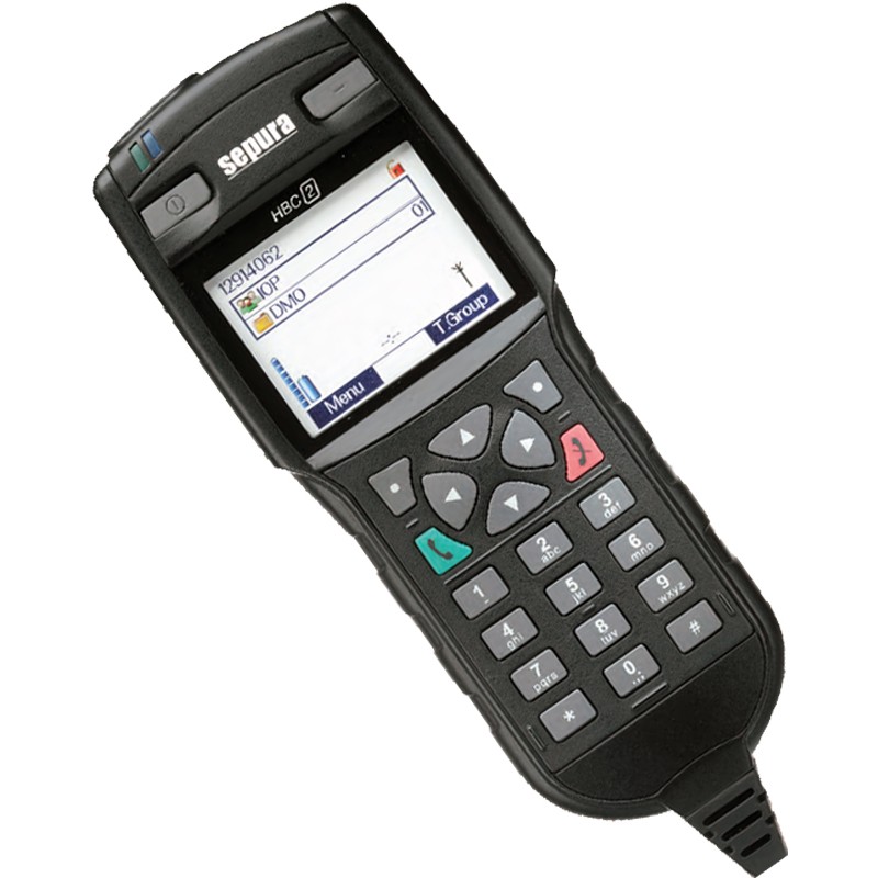

    Die unterschiedliche Bedienung sollte doch mit dem neuen BHA Geschichte sein, oder? Ich hatte das Teil bis jetzt noch nicht in der Hand, aber beim alten war das wirklich ein Krampf...
    Also auf den Bildern sah der HBC2 genauso aus wie ein HRT. Wenn dann würden wir auch nur den kaufen.

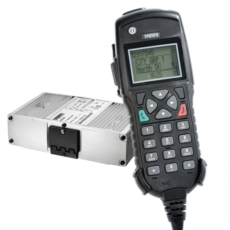

    Der HBC2 scheint wesentlich besser als der 1er zu sein. Die Bedienung wird analog der HRT sein.
Hits:	2213
Größe:	74,5 KB
ID:	15653   Klicken Sie auf die Grafik für eine größere Ansicht
Hits:	3338
Größe:	82,6 KB

    der neue HBC sieht echt besser aus, hab den noch nicht gesehen, interesannt find ich nur, das der erst auf den markt geworfen wurde als in RLP der Zuschuss abgelaufen ist, also uns dreht man noch den alten schrott an und dann gibts was ordentliches......
