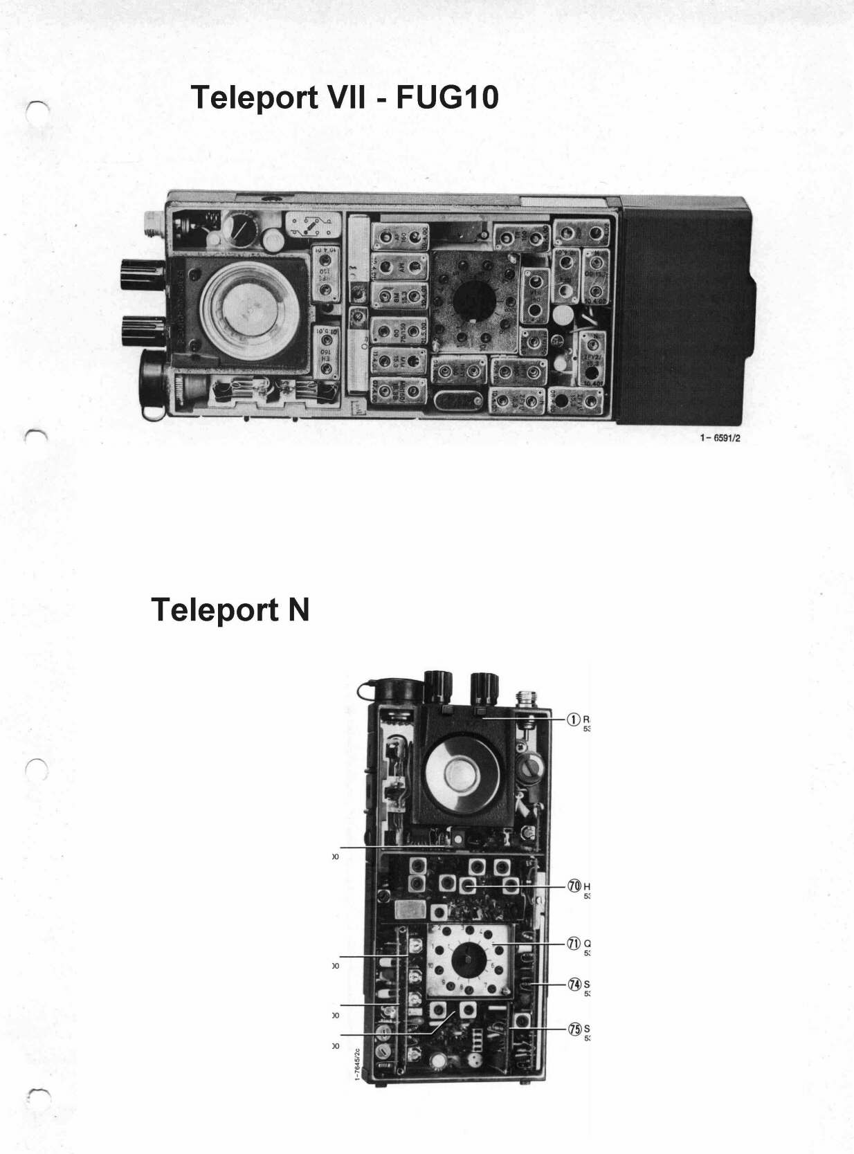

    543
    Das "Teleport mit den Bechern" wäre dann ein
    "Teleport VII".
    Martin
    "Teleport VII".
    Da musste ich doch glatt mal die Bildersuche von google bemühen und fand diesen erhellenden Beitrag:
    http://www.funkmeldesystem.de/foren/...84&postcount=5
    Auschlußreich...alle Geräte die bisher über meinen Tisch liefen waren dann wohl TP7.
    Die Teleport-N wie dort gezeigt kenne ich so noch garnicht.
    Da kommt aber sichtig Freude auf...schon anhand des Bildes direkt ein paar Perlen gesehen wo ich reflexartig mal messen würde, ob da was austauschwürdig ist.
    Bei diesen Bechergeräten kann man heute nur noch den Entsorgungsweg einschlagen.
    Es sei denn man hat eine riesige Flotte von Defektgeräten wo man sich aus allen Würfeln noch ein paar "funktionsfähige" Exemplare zusammen scabbeln kann.
    Ist eber eben ein Spiel auf Zeit...man sieht den Würfeln nicht unbedingt an aus welchem Jahrzehnt sie stammen...:-(

    ...hier nochmal die beiden Geräte...
