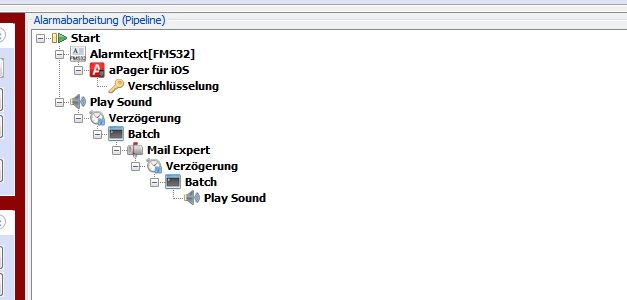

    Hallo Foren-Gemeinde,
    in meiner nachfolgenden Pipeline (Anhang) funktioniert der Ablauf einwandfrei.
    Allerdings bleibt der Betreff der eMail leer.
    Welches PlugIn ist hierfür verantwortlich bzw. fehlt?
    Im AlarmtextFMS32 ist im zu konfigurierenden Feld (z. Bsp. optional für Betreff) ein fester Klartext von mir hinterlegt. Funktioniert trotzdem nicht. Fehler in der Pipeline?
    Danke und Gruß
    ZL

    Es wird kein Betreff angezeigt, weil dem Mail-Plugin kein Alarmtext-Plugin vorgeschaltet ist.
    In deiner Pipeline versorgt das Alarmtext-Plugin nur aPager iOS.
    Der Strang mit "PlaySound" ist bei parallel zum Alarmtext, nicht sequenziell angeordnet. Ordne das wie folgt um, dann sollte das funktionieren:
    -Alarmtext
    --apager iOS
    ---Verschlüsselung
    --Play Sound
    ---Verzögerung
    ----Batch
    usw

    Hallo florian_hsk,
    danke für Deinen Lösungsansatz... hat aber leider auch nicht so funktioniert.
    So langsam glaube ich wirklich ich bin zu doof dafür.
    Habe jetzt dieselbe Pipeline nochmal getrennt und ein weiteres FMS32Alarmtext-Plugin davor geschaltet:
    Start:
    - Alarmtext
    --apager iOS
    --- Verschlüsselung
    - Alarmtext
    -- Play Sound
    --- Verzögerung
    ----Batch
    -----Mail-Plugin
    ------ Verzögerung
    ------- Batch
    Jetzt wird gar keine Mail mehr versendet und ie Fehlermeldung lautet:
    "MailExpert -- IOException while sending message"
    Google brachte dazu nur das dies was mit Java zu tun hat???
    Ich weiß nicht mehr weiter.
    Es kann doch nicht so schwer sein, eine einfache eMail mit einem Anhang nach 80 Sekunden zu senden.
    Nicht mehr und weniger soll hierbei erreicht werden.
    FE ist so umfangreich, kann aber für meine Begriffe die einfachsten Sachen nicht simpel liefern.
    Die Dokumentation lässt für meinen Geschmack auch zu wünschen übrig und die Entwickler melden sich bei Problemen hier in dieser Rudne auch kaum mehr zu Wort. Schade!
    Insofern ist man dann auf die Hilfe anderer User angwiesen... und wie die Beteilung alleine in diesem Thread ist, ist ja mehr als deutlich. Danke an Florian HSK der sich überhaupt bemüht und hilft!
    ZL

    Hast du es mal mit einer ganz einfachen Pipeline versucht, ob es dann funktioniert? Also nur Alarmtext,- Verzögerungs- u. Mail-Plugin
    Mich wundert dein verschachtelter Aufbau auch ein wenig. Warum dann "PlaySound" und 2x "Batch" in der Pipeline? So wie die jetzt aufgebaut ist, werden alle Plugins ja nacheinander abgearbeitet.
    Bau die Pipeline mal so auf, dass alle gewünschten Funktionen (aPager, verzögert Batch u. Mail, Playsound, verzögert Batch) parallel abgearbeitet werden:
    -Alarmtext
    --apager iOS
    --Verzögerung
    ---Batch
    ---Mail-Plugin
    --Play Sound
    --Verzögerung
    ----Batch

    Okay, werde es mal so testen. Mich wundert es nur das mit der jetzigen Einstellung überhaupt keine Mail versendet wird. In meinem Screenshot hat das ja noch funktioniert - nur eben kein Betreff in der eMail.
    Das Playsound ist gar nicht so wichtig sondern soll nur einen akustischen Hinweis geben das die "Aktion" verarbeitet wird (Start / Ende).
    Die beiden Batch sind schon etwas wichtiger.
    Erstere wandelt die Funkaufnahme aus FMS32 in eine Meldung.wav um und verschiebt sie in Ordner XY.
    Hier greift das MailPlugin dann und versendet diese Datei (wenn es denn geht) als Alarmemail mit Anhang.
    Die letzte (2.te Batch) ist nur dafür da das die Meldung.wav wieder aus dem "Sendungsordner" verschwindet bzw. gelöscht wird.
    Sonst würde ja die Datei immer dieselbe sein die versendet wird.
    Die Verzögerungsplugins dienen nur um die ganze Aktion etwas zu "verzögern". Da ja auch hier eine gewisse Zeit verstrichen sein muss... sonst versucht die Batch zum Beispiel die Datei zu löschen obwohl sie sich noch im Mail-sende-Vorgang befindet.
    Deshalb ist es so kompliziert...

    Achsoo, nun versteh ich dein Vorhaben. Dann wird's mit meinem Vorschlag aber nicht funktionieren, da Batch und Mail parallel abgearbeitet werden. Die Batch (Umwandeln+verschieben) muss ja vor dem Mailplugin ausgeführt werden.
    Wurde mit deiner Version denn der Anhang immer korrekt mitgeschickt? Ich hab die Befürchtung, dass die Datei vllt noch nicht umgewandelt und verschoben ist, wenn das Mail-Plugin startet. Also da würde eventl auch eine kleine Verzögerung helfen. Vielleicht deswegen auch die Fehlermeldung, weil die Datei noch nicht existierte.

    Hallo Maulwurf,
    danke für den Hinweis. Seltsam ist das ich wenn ich die Verschlüsselung aktiv habe auch die entsprechenden Kennworte im Endgerät (iPhone) hinterlegt sein müssen.
    Ich werde mal Schritt für Schritt vorgehen... sieht momentan aber ganz gut aus.
    Zumindest ging gestern eine Testemail mit Betreff schonmal raus.
    Auffällig war aber auch das im Alarmtext PlugIn anscheinen nur die Parmater in der ersten Reihe verarbeitet werden. Das muss ich mal beobachten.
    Also zum Beispiel:
    Alarm 5-Ton: &1& (wird angezeigt)
    Für: &4& (wird nicht angezeigt bzw. N/A- aber ein Klartext ist ja hinterlegt).
    @florian_hsk
    Doch, das scheint jetzt so zu funktionieren.
    Allerdings habe ich dann doch zur Sicherheit um das etwas zu entzerren insgesamt 2x das Alarmtext32-Plugin in Verwendung... also 1x für die Aktion aPager und 1x für die Alarmmail.
    Der Anhang wurde immer mitgeschickt, sofern die Mail rausging ja.
    Aber der Tipp mit der kleinen Verzögerung ist wirklich gut - das probiere ich mal!
    Danke und Gruß
    ZL
