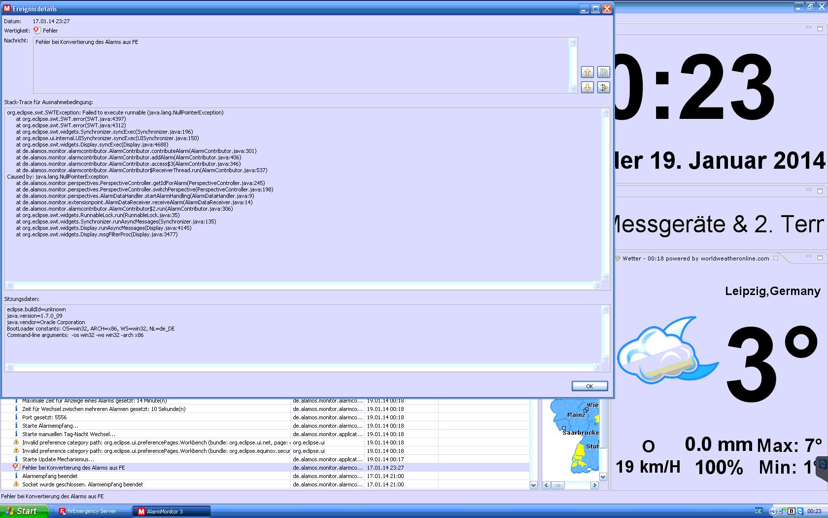

    neuerdings gibt es immer wieder Abstürze mit dem AM3.
    Zwei Logs gleich hier unten dran sowie ein Screen mit der Meldung anbei.
    Dies tritt mit der alten sowie neusten Version 3.9.9.04 auf.
    Normalerweise läuft der AM3 seit Monaten stabil. Es wurde nichts geändert außer der Wechsel auf FE 1.6.3
    Er sagt zwar immer "Fehler bei Konvertierung aus Alarm von FE".
    Jedoch was für ein Alarm ? Es gab kein Alarm.
Hits:	240
Größe:	268,4 KB
ID:	15375   Klicken Sie auf die Grafik für eine größere Ansicht
Hits:	225
Größe:	249,9 KB
    Also es wird tatsächlich an den AM3 was geschickt.
    Und du hast Recht, es handelt sich nicht um einen Alarm.
    Kannst du die Logs des AM3 auch noch mit anhängen?
    Ich weiß wie ich den Fehler beheben kann, jedoch wüsste ich noch gerne die Ursache, wer dem AM3 Daten schickt und vor allem welche.
