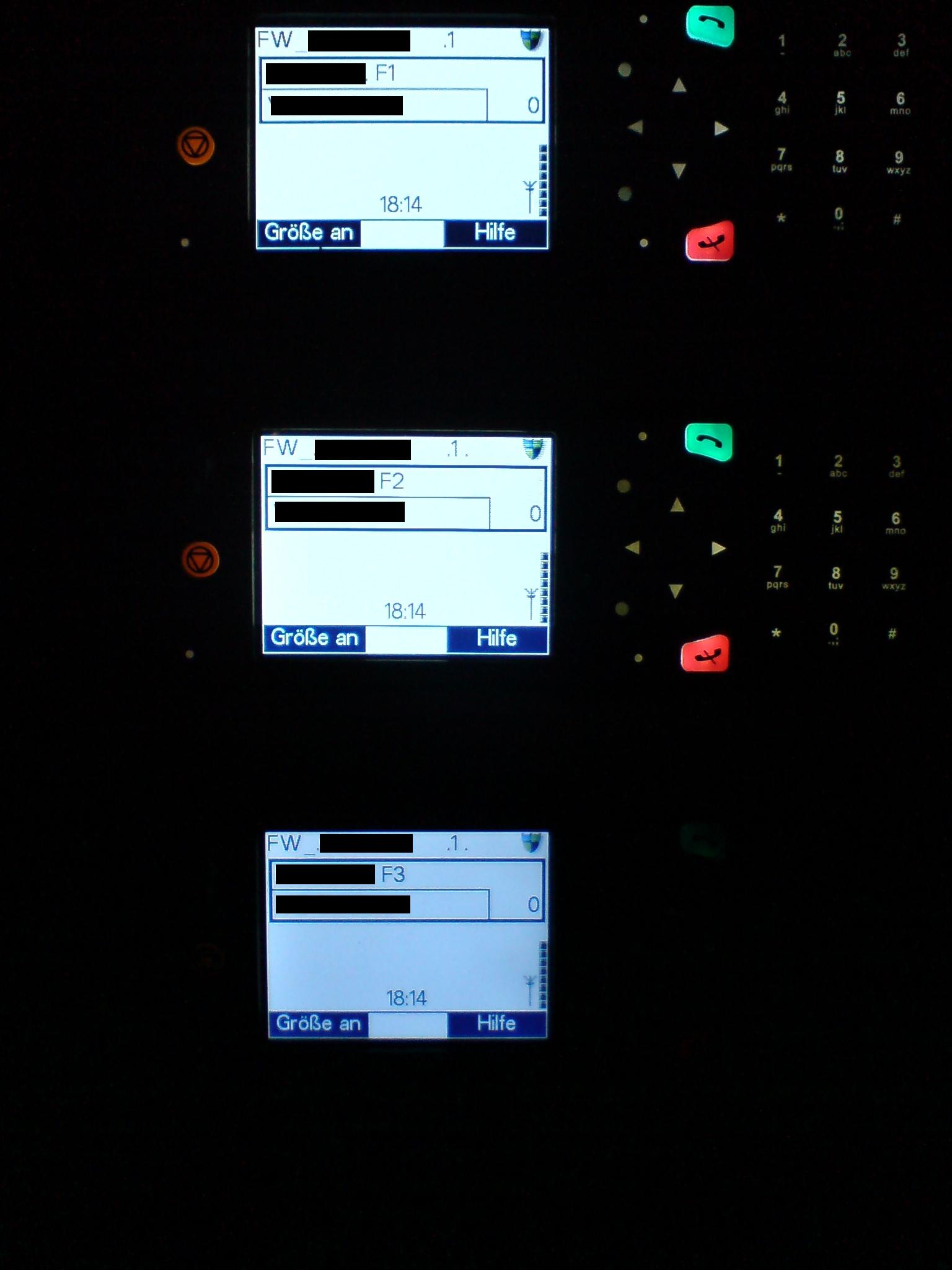

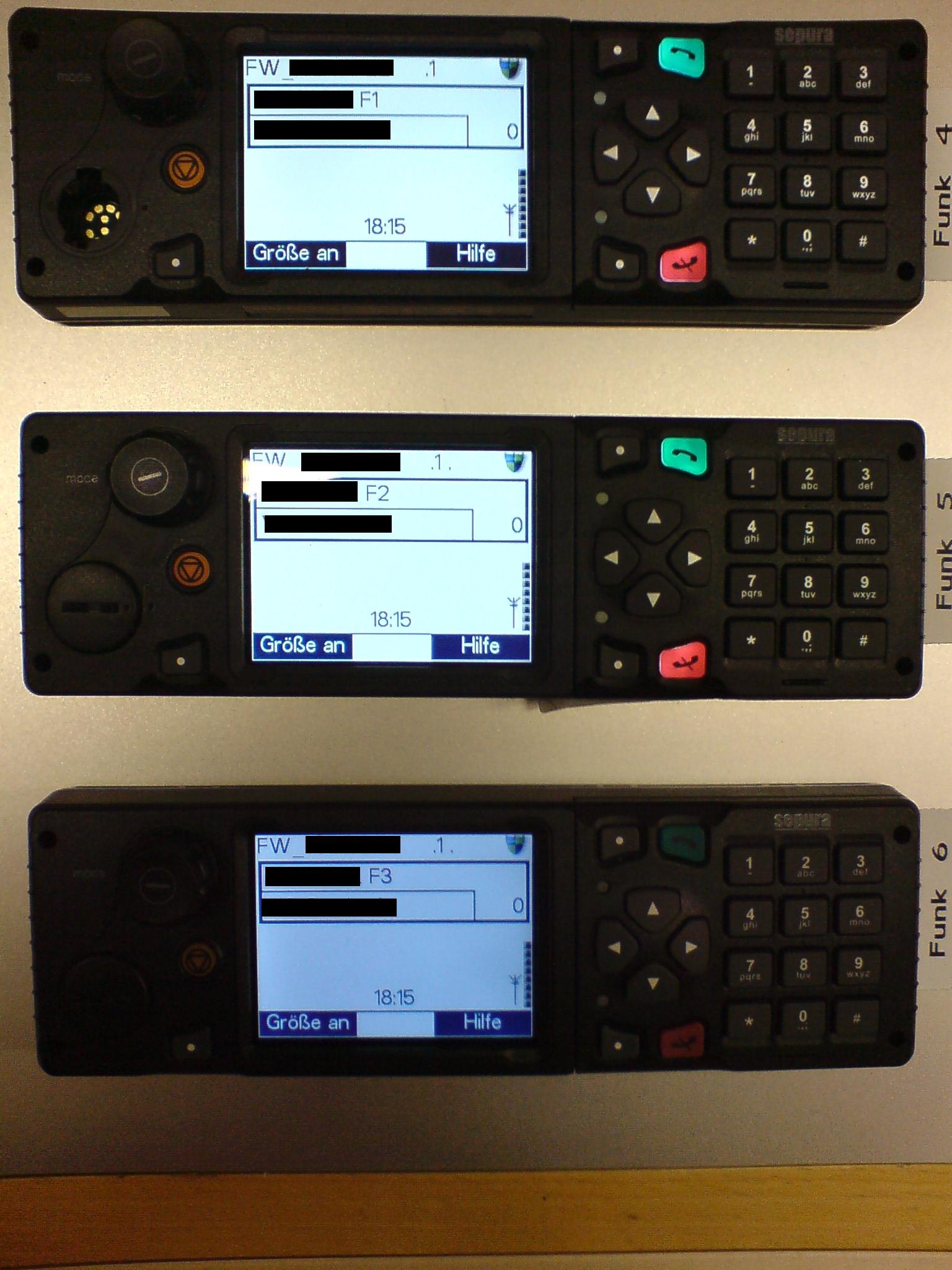

    hab eben mal 2 bilder gemacht (nacht und tag), alle 3 consolen sind gleich alt (etwas über 2 jahre), das unterste ist seit ca 1. jahr in betrieb und die oberen beiden seit ein paar tagen...
Hits:	586
Größe:	296,4 KB
ID:	15422   Klicken Sie auf die Grafik für eine größere Ansicht
Name:	MRT Nacht.JPG
Hits:	603
Größe:	142,1 KB
    21.12.2002
    3.135
    Da altern die LEDs der Hintergrundbeleuchtung.
    An sich nichts außergewöhnliches, man bekommt es vorher halt nur selten gesagt.
    Ich habe einen DSL-Router in ein 19"-Gehäuse eingebaut und die LEDs alle nach vorn in die Frontplatte gelegt. Die "Link"-LED ist in Telekom-rosa und die kann ich quasi jährlich wechseln.
    Ich hatte welche, die sind einfach weiß geworden, die aktuelle Sorte wird einfach immer dunkler...
    10.12.2012
    181
    aber nicht in der zeit! an den eingebauten 8B bzw 9C ist die helligkeit noch wie am ersten tag und die geräte laufen seit über 10 jahren 24 stunden am tag/ 7 tage die woche, bei der unteren console erkennt man im dunklem keine taste mehr
    21.12.2002
    3.135
    Joh, in den 8b und 9c werkeln aber "echte" LEDs, die zudem noch keine hochgezüchteten Typen waren, sondern Standardware in Originalfarbe.
    Weiße LEDs sind "Leuchtstofflampen" mit einer blauen oder UV-LED als Lichtquelle.
    Und da geht halt teilweise ruckzuck der Leuchtstoff flöten. Wie bei meiner in rosa.
    Schau mal in eine weiße LED, da siehst Du drin einen gelblichen Fleck. Weiße SMD-LEDs in 0603 oder 0402 sind manchmal komplett gelb. Das ist der Leuchtstoff, der den Eindruck weißen Lichts vermitteln soll.
