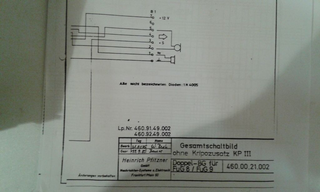

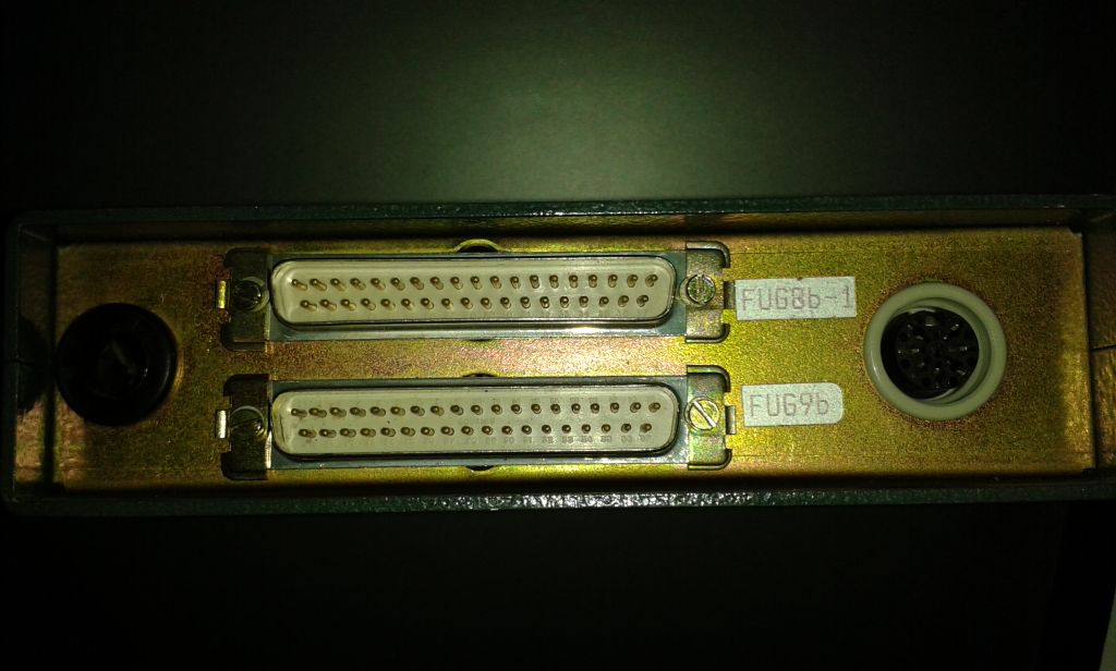

    ich habe ein TELETRON Doppelbediengerät.
    Auf der Rückseite je ein Sub-D-Anschluss für FuG8b1 und FuG9b. Außerdem eine runde DIN-Buchse.
    Ich denke, diese DIN-Buchse dient dem Anschluss des Handapparates/Hörers.

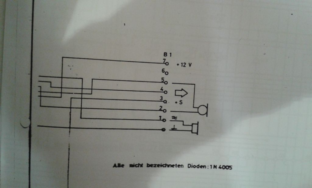

    Auf meinem Anschlussplan ist diese Buchse für mich nicht vollständig verständlich mit Bildchen abgebildet.
    Wer kann mir anhand der Fotos erläutern, auf welchen PIN welche Belegung weist?
    Es wird ein Hörer mit normalen 5mV Pegel angeschlossen oder?
    Danke.
    https://ec.setron.de/images/thumbs/0007568_1000.gif
    Ei freilicht!
    Vielen Dank.
    Kannst du mir sagen, was auf Pin 3 und 4 jeweils anliegt?
    Danke.
    Na, da soll ein Hörer drann!
    Pin 1 und Abschirmung ist klar: Da kommt die Hörerkapsel drann.
    Pin 2 und Pin 5 sind auch klar: Da kommt die Sprechkapsel drann...dynamisch, 5mV.
    Pin 6 ist unbenutzt/Reserve
    Pin 7 ist Ub+12V
    Die Pins 3 und vier haben die Bezeichnungen "+S" und "Pfeil".
    Miss doch einfach mal welche Spannungen dort anliegen.
    Ich würde vermuten: Pin 4 (Pfeil) spingt auf +12V sobald die Rauschsperre öffnet (Kanal Belegt).
    Und bei Pin 3 (+S) würde ich vermuten das da die PTT drann gehört.
    Genauer halt eben zwischen Pin 7 (+12V) und Pin 3 (+S).
    Da dein Plan aber an dieser Stelle etwas interpretierungsdürftig in der Signalbezeichnung ist, würde ich speziell Pin 3 erstmal messen ob da irgendwas raus kommt.
