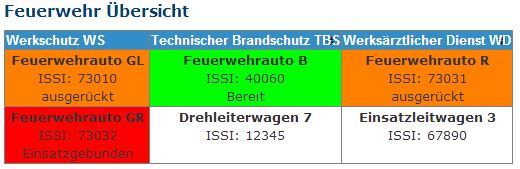

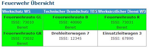

  2. #32
    04.06.2013
    38
    So Leute das Grundgerüst des Webfrontend ist fertig.
    Dies könnte zum Beispiel durch den offenen Standard von Ruby on Rails auch als ein Teil von Leitstellensoftware verwendet werden. Oder man kann eine Logfunktion einbauen um zu sehen wer wann welchen Status mitgeteilt hat.
    Durch die Nutzung des Browser muss auch keine Spezialsoftware gekauft werden.
    Man kann einfach direkt und kostenlos loslegen.
    CS

  3. #33
    30.07.2012
    234
    Hallo CSchumacher85,
    du hast in deiner pei.init ja die Status-SDS nicht für die Ausgabe auf der PEI registriert. Empfängst du die Statusmeldungen als Text-SDS? Warum nutzt du nicht die Status-SDS?
  4. #34
    04.06.2013
    38
    Hallo, ja ich habe in der Pei.init dies explizit ausgeschaltet, da in unserem Industrienetz die Statusgeschichte nicht wie geplant genutzt werden kann.
    (Situation ein Provider mehrer Kunden)
    Daher haben wir uns für den Weg der "SDS" Stati entschieden.
  5. #35
    30.07.2012
    234
    Wie sieht das auf Seite der Einsatzmittel aus, die ihren Status senden sollen?
    Nachrichten-Menü -> neue Nachricht -> text eintippen -> senden an -> issi eintippen?
    Bestimmt nicht, oder?
