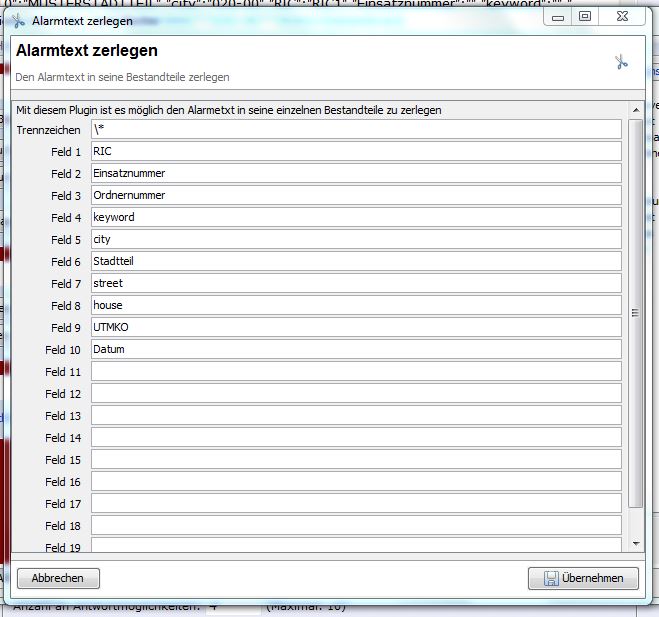

    ich bin gerade dabei fireEmergency und AlarmMonitor aufzusetzen.
    Allerdings habe ich das Problem, das der Alarmtext nicht zerlegt wird, dass AlarmMonitor richtig Stichwort und Adresse bereitstellen kann.
    Ich habe die Alarmierungspipeline folgendermaßen:
    INPUT kommt von DME-Plugin (BOSS925)-> Alarmtext zerlegen -> AlarmMonitor
    Unsere Alarmmeldungen kommen wie folgt rein:
    RIC1**12345678900**020-00**Wohn/Zimmerbrand **MUSTERSTADT**MUSTERSTADTTEIL**STRAßE** 12 **N0000000E0000000** ** * 28.12.13 19:43 *
    Ich habe nun im Alarmtext zerlegen PlugIn als Trennzeichen /* angegeben, dass Backslash davor weil sonst laut WIKI das PlugIn nicht mit dem * zurecht kommt.
    (Im Anhang auch mal ein Screenshot von dem PlugIn Einstellungen)
    Alarmiere ich nun manuell über die Oberfläche mit dem Alarmtext,
    kommt aber im AlarmMonitor garnichts davon an, hiermal die InputMeldung vom AM:
    Input: {"Datum":"","Ordnernummer":"12345678900","times tam p":"1388269471936","address":"0163681","alarmty pe" :"ALARM","UTMKO":"MUSTERSTADT","house":"","mess age ":"RIC1**12345678900**020-00**Wohn/Zimmerbrand **MUSTERSTADT**MUSTERSTADTTEIL**STRAßE** 12 **N0000000E0000000** ** * 28.12.13 19:43 *\r\n","street":"Wohn/Zimmerbrand ","Wert19":"","Stadtteil":"","Wert18":" ","Wert17":"","Wert16":"N0000000E0000000","Wer t15" :"","Wert14":" 12 ","Wert13":"","Wert12":"STRAßE","Wert11":"","W ert1 0":"MUSTERSTADTTEIL","city":"020-00","RIC":"RIC1","Einsatznummer":"","keyword":"" ," origin":"RIC1**12345678900**020-00**Wohn/Zimmerbrand **MUSTERSTADT**MUSTERSTADTTEIL**STRAßE** 12 **N0000000E0000000** ** * 28.12.13 19:43 *\r\n"}
    Muss ich die Felder auch für ein Trennzeichen freilassen? Oder musss ich als Trennzeichen \** eintragen.
    Sind die Parameter richtig?
    Ich stehe komplett auf dem Schlauch..... :(
    Danke im vorraus!

    Zitat Zitat von florian_hsk Beitrag anzeigen
    Probier als Trennzeichen mal \*\*
    Danke! Das war es. So funktioniert es. :)
    26.12.2013
    8
    Mach ich später mal. Gute Idee
