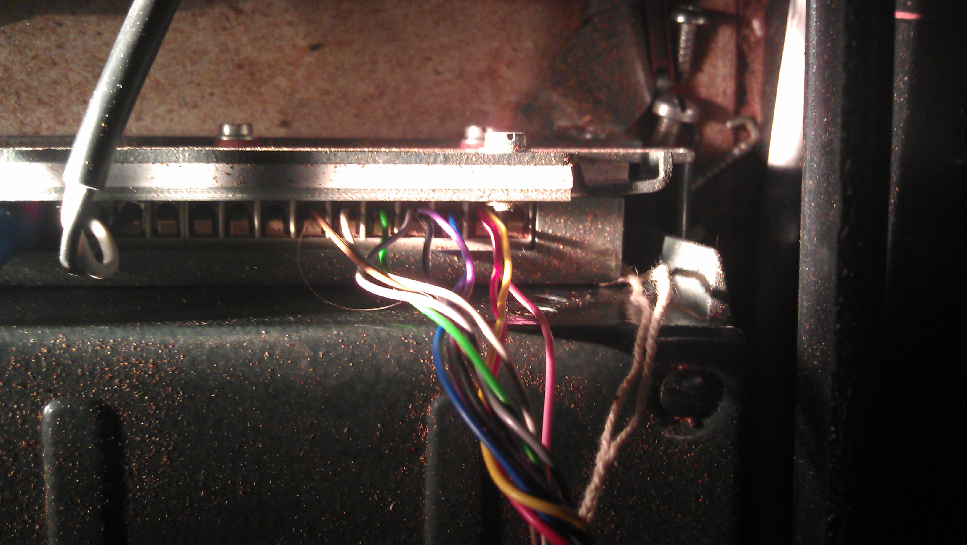

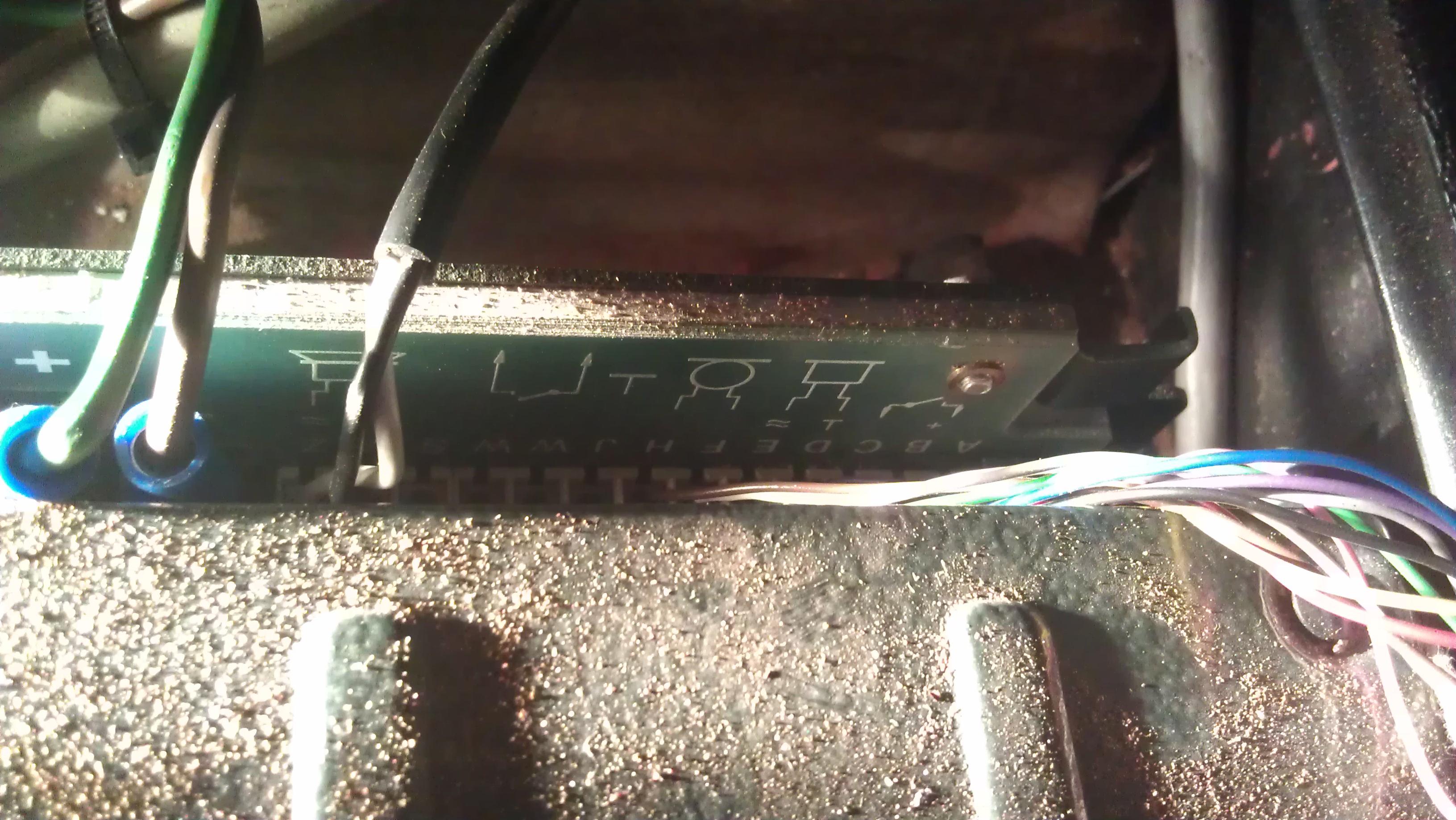

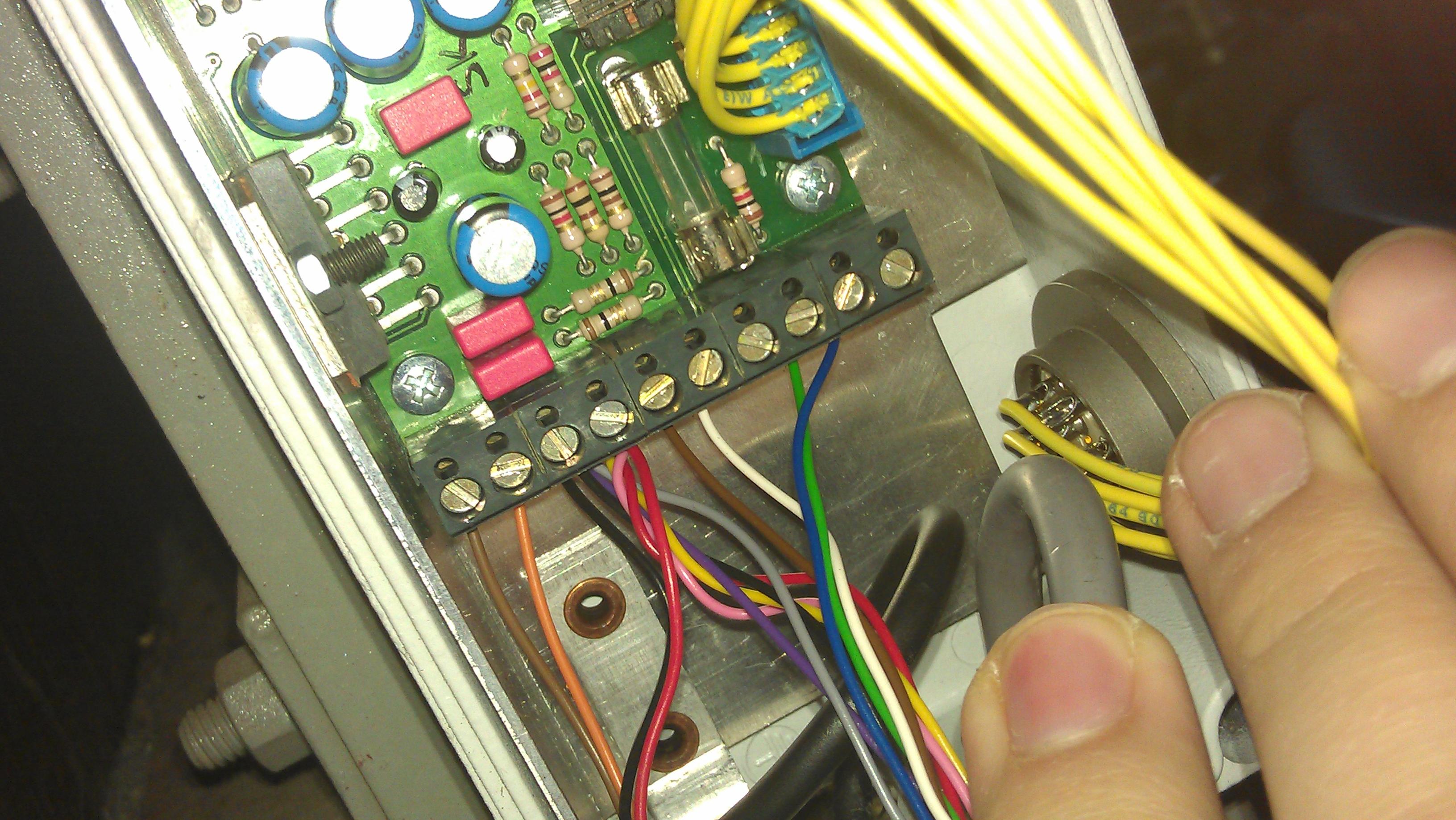

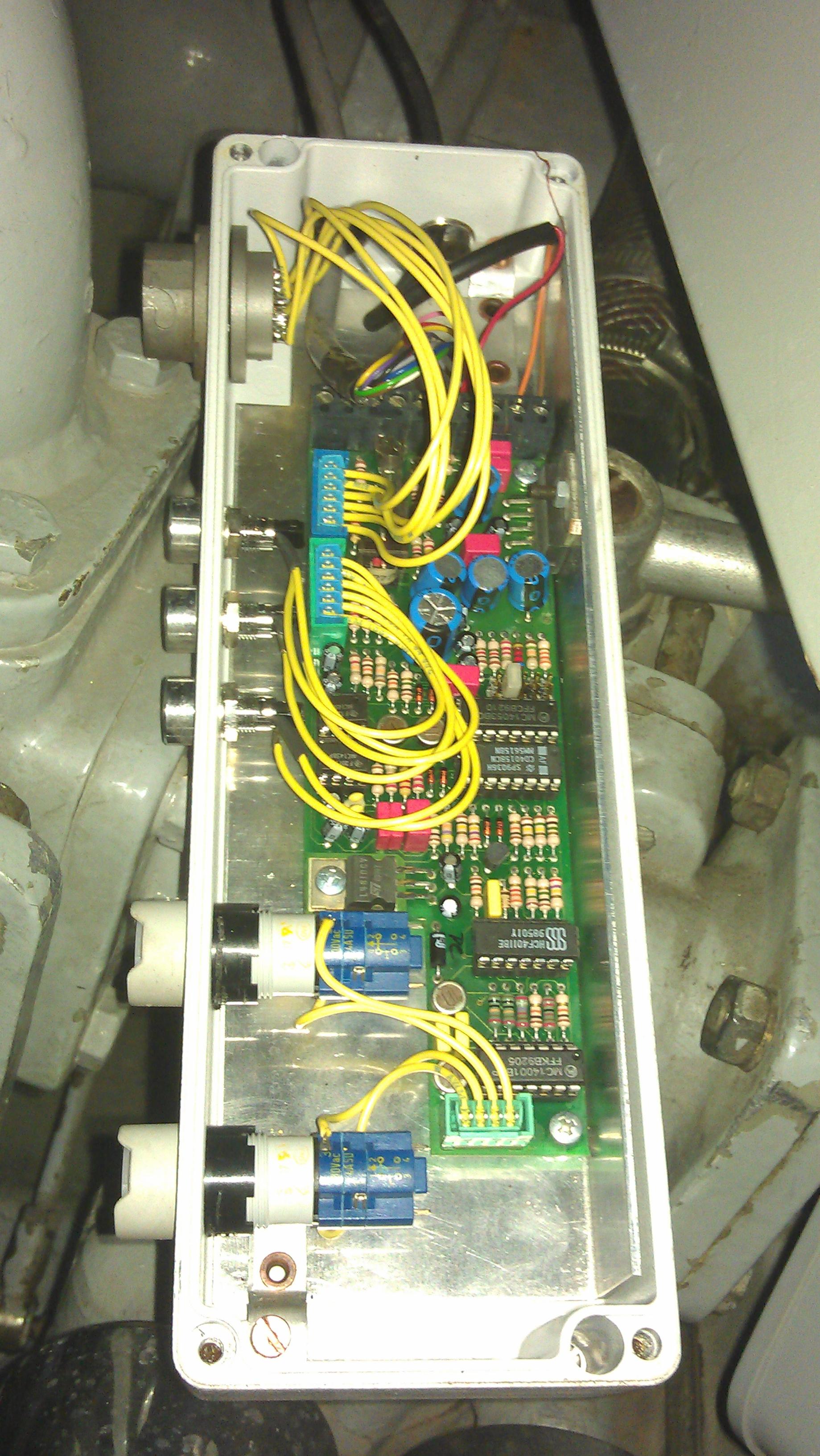

    wir haben in unserem TLF am Pumpenbedienstand eine Zweitbesprechung, der Lautsprecher funktioniert auch, allerdings wenn man einen Handapparat anbringt und funken möchte baut sich nur der Träger auf aber das Sprachsignal und Tonruf nicht durch.
    Weis jemand was das für eine Kiste ist?

    die linken Bilder zeigen ja das ascom/Pfitzner Teletron Gerät in der Halterung. Die rechten Bilder ?? Dürfte aber eine ascom-Kiste sein. Gerne gehen da die Logik-IC der 40xxer-Familie kaputt. Wenn keine Unterlagen vorhanden und da niemand an den Anschlüssen gebastelt hat und es schon funktionierte, würde ich die IC`s mal tauschen - 10€ für die Forschung:-)

    Der Zusatzkasten hat doch drei LEDs,tut sich da irgend was?Vielleicht stammt der Zuastz aus dem Hause www.Kastenhofer.de
    Braucht das Ding eine eigene Stromversorgung?
