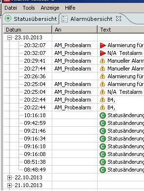

    Leider habe ich noch keine Lösung für mein Problem gefunden.
    - AM hängt in der Pipeline und ist nach WIKI eingestellt.
    - Aufruf der Pipeline über die Aktion "...\Alarm-FMS32.exe" "user=AM_Probealarm" "%1" ... "
    Alarmierte RICS der Kennung %1 werden nicht rot hinterlegt. Wenn ich mir den Alarm anschaue, wird als address aber der richtige RIC übertragen.
    Wenn ich eine Testeinheit mi dem Code "AM_Probealam" anlege funktioniert es wunderbar, ich sehe, dass im Feld Address die Einheit übermittelt wird.
    Für einen manuellen Alarm habe ich als Variable address die RIC hinterlegt, dennoch wird bei Auslösung der Code der Pipeline übernommen.
    Stehe immer noch auf dem Schlauch, weshalb ich die alarmierten RICs nicht angezeigt bekomme. Ist es gewollt, dass nur bei einem Manuellen Alarm das AN-Feld im AM mit Inhalt belegt wird?

    Wenn du in der Statusübersicht Einheiten mit dem RIC als Code hast, dann muss der Alarm aus FE im Feld <address> auch die RIC stehen haben.
    Bei deinen beiden Screenshots z.B. müsste es eine Einheit in der Statusübersicht mit dem Code "AM_Probealarm" geben. Diese Einheit sollte dann rot hinterlegt werden.
    Du könntest mal einen FE Log (DEBUG Modus!!) hier posten, damit ich sehen kann, welche Daten genau an den AM3 übertragen werden.

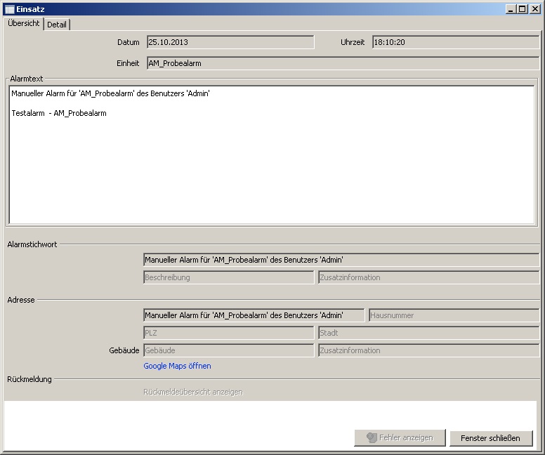

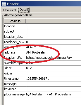

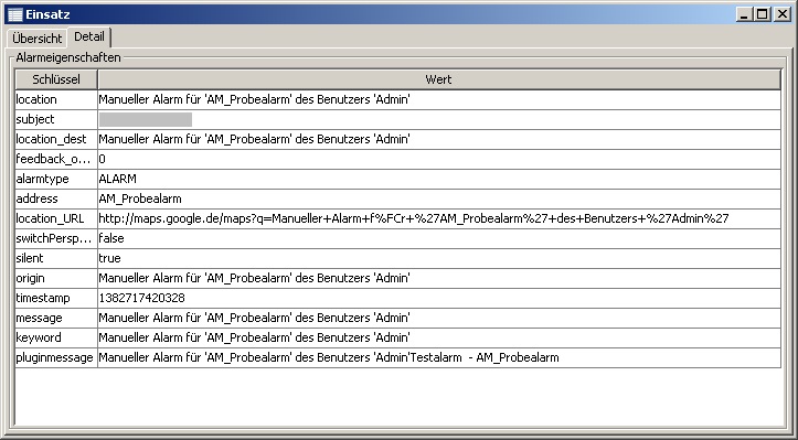

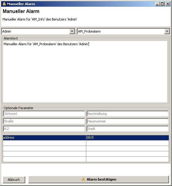

    Bild 01 - Übersicht der manuellen Alarmausführung
    Bild 02 und 03 - Ergebnisse des Alarms auf dem Server
    Im AM habe ich eine Einheit "0815" angelegt, welche ich leider nicht ansprechen konnte.

    Über den manuellen Alarm kannst du es nicht testen.
    Bei einem manuellen Alarm via Oberfläche werden deine Korrekturen am <address> Feld (aus Sicherheitsgründen) ignoriert.
