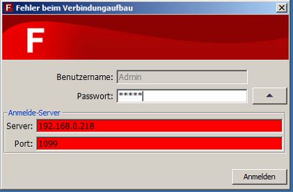

    aptitude install gnome (debian) hat bei mir das Problem gelöst.
    Jedoch geht die Anmeldung immer noch nicht.
    Von meinem Windows Server bekomme ich direkt nach der Anmeldemaske den Fehler (
    2013-10-01 14_11_55.jpg) falsche Anmeldedaten.
    Via X-Server bekomme ich die Anmeldung aber der Client bleibt bei loading hängen.

    Also Server läuft jetzt ...
    Die GUI kann ich via X11 starten dauert nur etwa 10 min bis die gelanden ist.
    Login vom Windows ist nicht möglich. (schreibt der Client logs? Dann könnte wir man zusammen schauen was da nicht geht)
