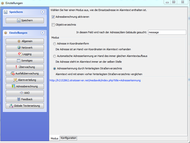

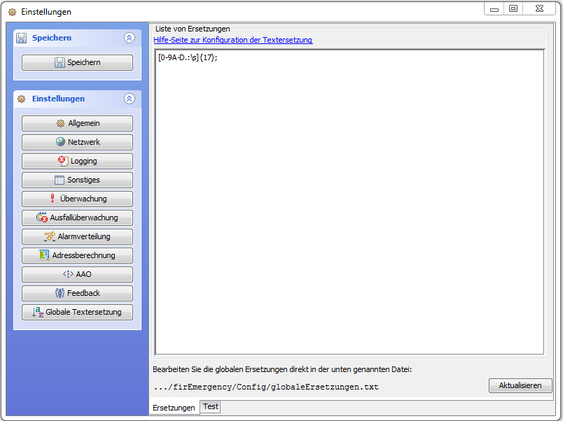

    Sodele, ich habe das nur für Dich mal auf meiner Test- und Entwicklungsmaschine nachgestellt:
    Einstellung der Globalen Textersetzung:
    Einstellung der Adressberechnung:

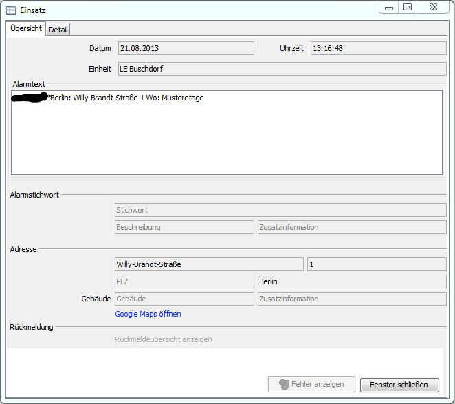

    Shit in:
    Shit out:
    Das ausgexxxte auf dem letzten Screenshot ist etwas, was ich im Alarmablauf dazuschreibe, hat also mit deiner Adresse nichts zu tun!
