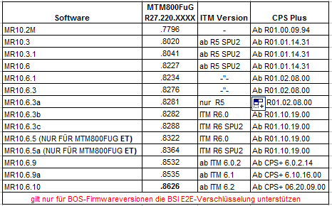

    Zusatzfrage: gibt es bei BigM oder hier ( ? ;-) ) eine Aufstellung, welche Firmwwarestände in den Digitalfunkgeräten welche CPS verlangen bzw. welche Kompatibilitäten / Inkompatibilitäten es dort gibt?
    DAnke
    23.02.2012
    133
    Ja, gibt es

    07.06.2002
    1.061

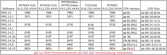

    Cool, nächste Zusatzfrage ;-) : gilt die jetzt nur für die MRT? Wenn ja, wo finde ich die Auflistung für die HRT und deren Firmware-/Softwarestände?

    23.02.2012
    133
    schaust Du hier bitte ....
