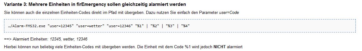

    edit : Also so wie es unten auf dem Bild beschrieben ist ? Ich wähle in FMS den Ric von Löschzug 1 aus ? und schreibe dann in den Pfad noch User und einen selbst ernannten Code rein ? in FE dann den selbsternannten Code benutzen oder ?
    und der eigentlich Ric, wie es auch dort in der beschreibung steht wird dann nicht alarmiert richtig ?

    allso ich habe es wie nachfolgend geregelt.
    FMS Pocsag-Empfänger 1234567 Brand1
    in FE Brand1 1234567:
    Alarmablauf
    -Alarmtext(FMS32)
    &4&
    &3&
    --Logik
    status gleich 1
    (Ausführen gewählt)
    --- apager ios
    apager android
    sms
    -Alarmtext(FMS32)
    &4&
    &3&
    --Logik
    status gleich 2
    (Ausführen gewählt)
    --- apager ios
    apager android
    sms
    -Alarmtext(FMS32)
    &4&
    &3&
    --Logik
    status gleich 3
    (Ausführen gewählt)
    --- apager ios
    apager android
    sms
    -Alarmtext(FMS32)
    &4&
    &3&
    --Logik
    status gleich 4
    (Ausführen gewählt)
    --- apager ios
    apager android
    sms
    zur Erklärung:
    es wird die Ric 1234567 Brand 1 von FMS 32 übergeben,
    FE erkennt durch den Status 1-4 die Subric (1 = a, 2 = b ....).
    Es wird nun für jede Subric eine Abfrage (Logik) erzeugt und Kontrolliert ob Sie ausgeführt werden kann.
    Wenn bei euch dieser Ablauf bei den verschiedenen Einsatzstichworte gleich ist kann man den Alarmablauf auf die anderen Ric s kopieren.
    Wenn du es Testen möchtest, ich mache solche Test s immer mit der Netzkennung. Diese wird normalerweise alle 2 bis x Minuten versendet und meist auch mit Subric. Somit kannst du den Alarmablauf wie oben schreiben (mit der Ric für die Netzkennung). Es kann sein dass bei der Netzkennung kein Text übermittelt wird dann wird nur N/A versendet.
    Schöne Grüße
