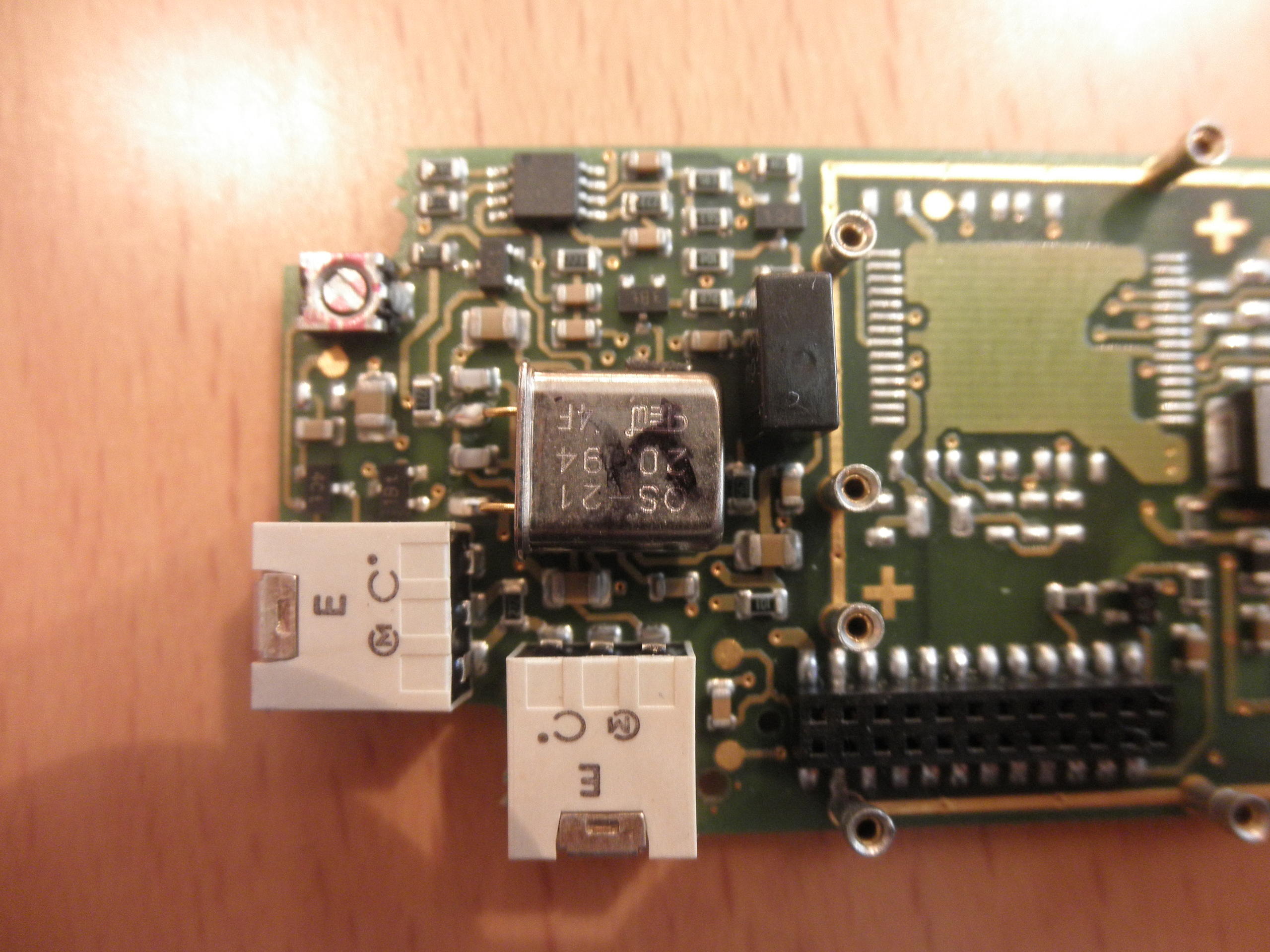

    02.02.2010
    1.128
    Das Poti hat keinen Anschlag. Kannst Du mal ein Foto von Deiner
    Platine einstellen? Der Bereich mit und um das Poti reicht,bitte mit halbwegs passender Auflösung einstellen.

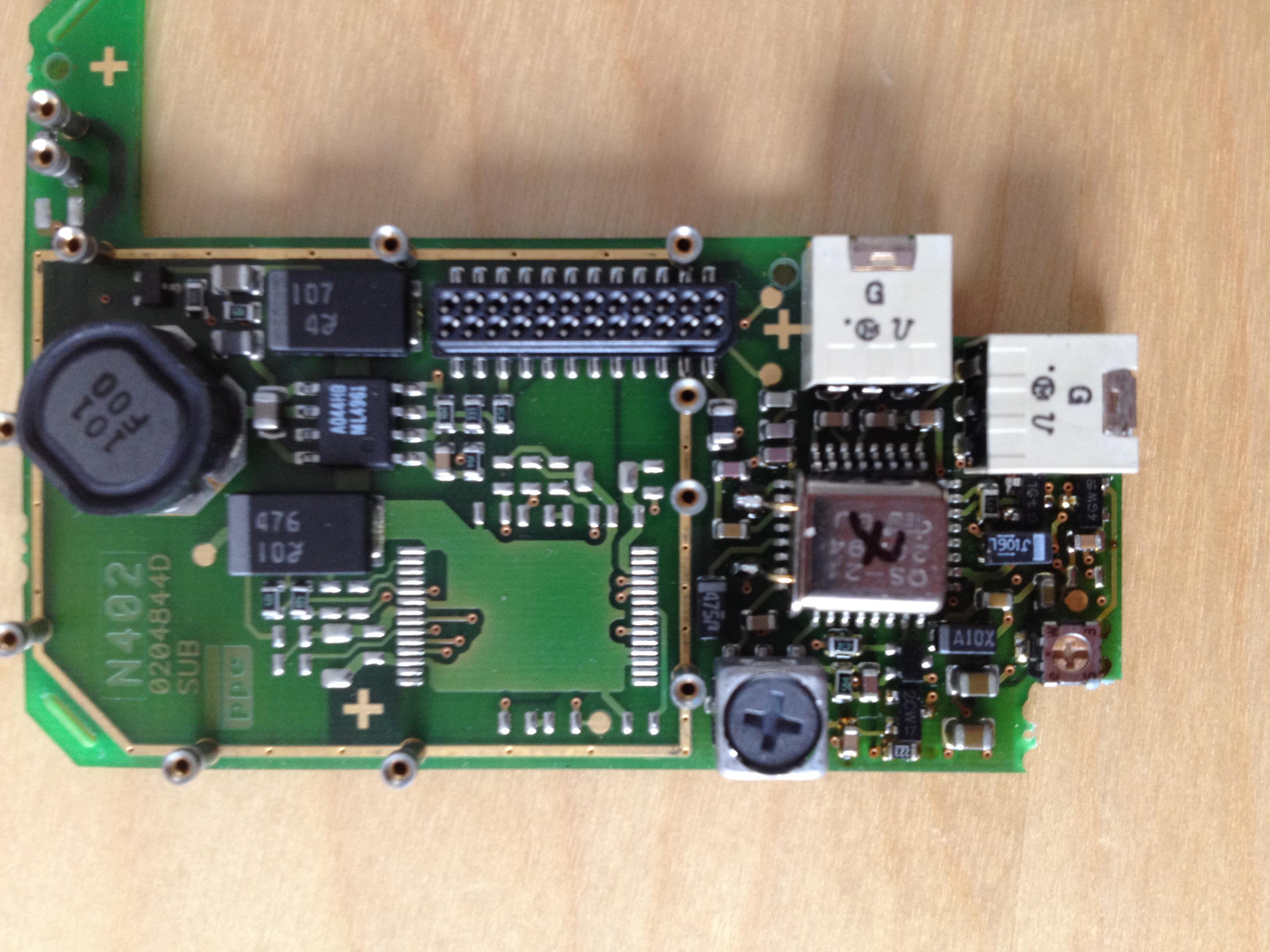

    01.07.2013
    4
    Hallo Leute,
    hier das Bild von der kleinen Platine
    Gruß Frank

    01.07.2013
    4
    Ändert sich die Lautstärke denn überhaupt?
    Hallo Melderprofi,
    nein, ich hatte den Eindruck das sich nach jeder viertel Umdrehung nichts an der Lautstärke geändert hat.
    Gruß Frank
    02.02.2010
    1.128
    Bei dieser Potistellung ist der Melder recht laut. Viertel Umdrehung zurück sollte deutlich hörbar sein.
    Ich hatte u.a. ein Foto sehen wollen weil viele Geräte im Umlauf sind bei denen das Poti und weitere Bauteile geändert werden müssten,das ist hier nicht der Fall. Entweder Poti defekt oder eine Unterbrechung irgenwo in diesem Bereich. Wenn Dich die Lautstärke zu sehr stört würde ich das Gerät mal in eine Werkstatt geben, selber Hand anzulegen ist da nicht ratsam.

    Quattro XL
    ich habe einen Quattro XL.
    Leider sieht meine Platine etwas anderes aus, als die Bilder im Forum.
    An dem kleinsten (rechts unten) habe ich schon in alle Richtungen gedreht. Keine Veränderung.
    An das Große hab ich mich noch nicht getraut. Kennt sich jemand damit aus?
    LG
Hits:	704
Größe:	687,4 KB
    21.04.2008
    377
    das kleine Poti ganz rechts unten ist für die Lautstärke, du darfst das Poti aber nicht zu weit drehen, sonst ist die Lautstärke wieder zu leise! Ohne Testprint ist die Einstellerei etwas mühsam....
    Sollte die Lautstärke nicht lauter werden ist meistens der LS im A...
    Gruss Chris
    21.11.2013
    4
    ich habe es versucht. Aber es blockiert nach 3/8 Umdrehung in beide Richtungen. Habe es in beide Richtungen versucht aber leider ohne Erfolg.
    Und was ist ein Testprint?
    LG
    Na dann ist der wohl Defekt und muss getauscht werden...
    Testprint ist ein Teil, in den du den zerlegten FME so einsetzen kannst, das du an alle Bauteile usw. dran kommst und definiert HF/NF usw. anschliessen kannst...
    Kostenpunkt ein paar Hundert euronen für solch ein Teil, aber immer noch wenig das restliche Zubehör wie Messgeräte gerechnet...
