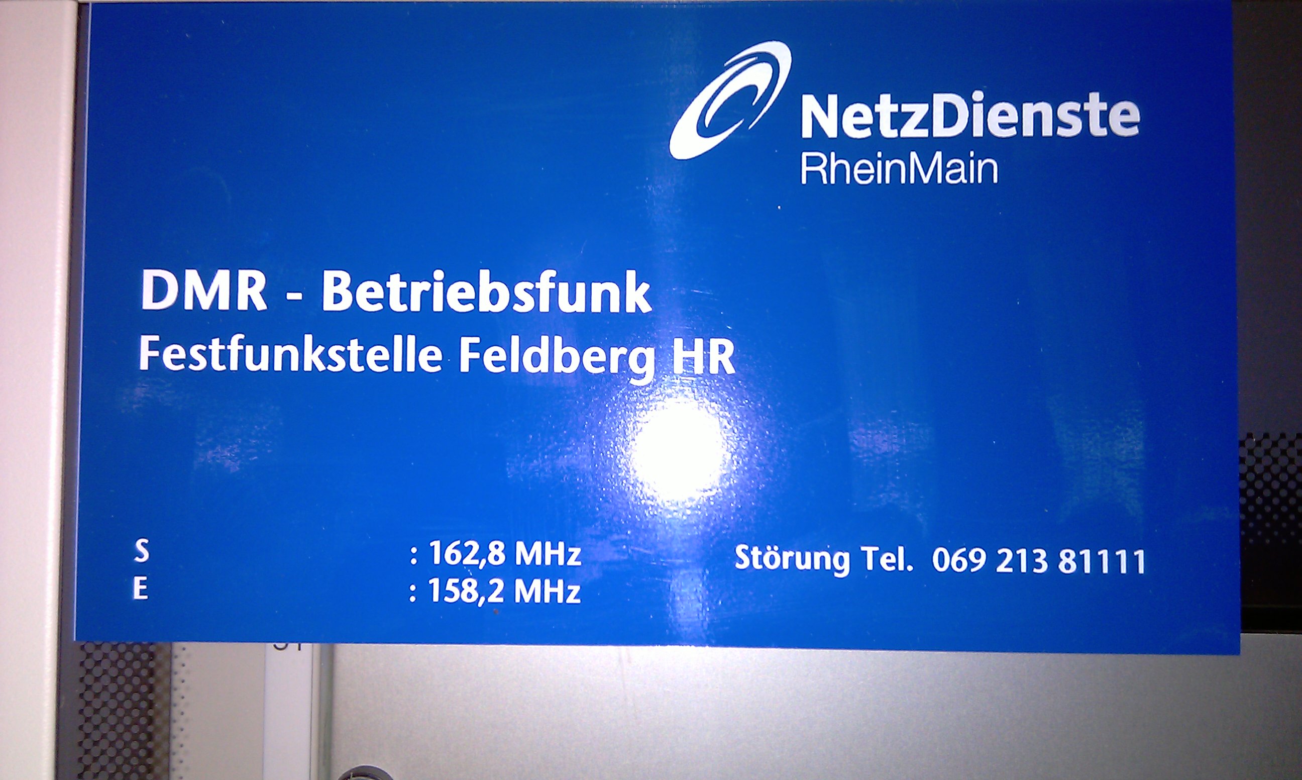

    @Jürgen: Habe mich ein bischen bei radiodata.BIZ eingelesen, ich wusste nicht, das die auch im DMR-Bereich tätig sind. Man lernt nie aus. Jetzt weiss ich den Aufkleber zu deuten....
Hits:	250
Größe:	477,4 KB
