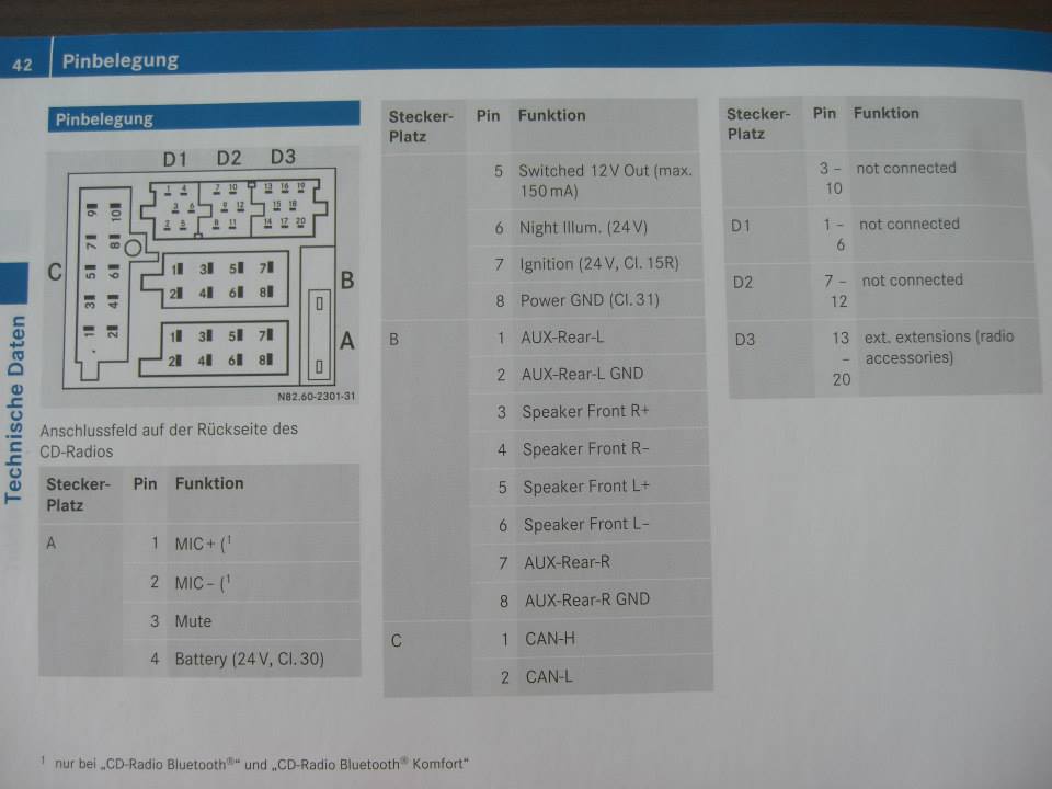

    Hallo Jürgen!
    Das Problem mit dem verheiraten der Geräte ist mir bekannt, aber laut MB soll das wohl passen, obwohl die auch meinten, dass sie normal nicht untereinander tauschen, sondern direkt nach FG-Nummer neu ordern...
    Im Anhang mal die Pinbelegung. Ich habe die Stecker A, B und C im Fahrzeug und alle drei eingesteckt. Soll ich Stecker C mal ablassen? Das sieht ja so aus, als ob dass der einzige CAN-Bus belegte wäre.
    Allerdings kommt mir das mehr so vor, als wenn das "Error" irgendwas mit dem Code zu tun hätte... Weil ich den Code dann nochmal neu eingeben soll...

    Ups, nun aber...

    in was für Fahrzeuge sollen die Radios? Was für eine Vorrüstung haben diese?
    Die Radios benötigen Canbus, müssen aber im Fahrzeug und Radio freigeschaltet werden.
    Ansonsten kann ich dir nachher den Schaltplan raussuchen

    Es gibt einen Unterschied in der Belegung der Stecker, wenn das Fahrzeug ab Werk mit Radio ausgeliefert wird, oder nur mit einer Vorrüstung (Also nur Stecker)
    Wenn die Pinbelegung mit deiner Einbauanleitung übereinstimmt, muss das Radio auch angehen, egal was im Display steht...Wenn nicht würde ich das zurückschicken.
    Ich frage mich sowieso, wie die Firma an "neuwertige", aber schon einmal verbaute Geräte kommt, die dann noch vernünftig funktionieren sollen??? Vermutlich Garatierückläufer.
    "Error" im Display bedeut zumindest meist nichts gutes...
