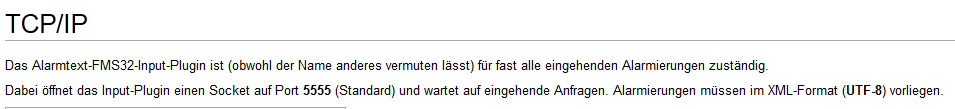

    Dokumentation gibt es dazu hier:
    http://www.alamos-ug.de/mediawiki/in...p?title=TCP/IP

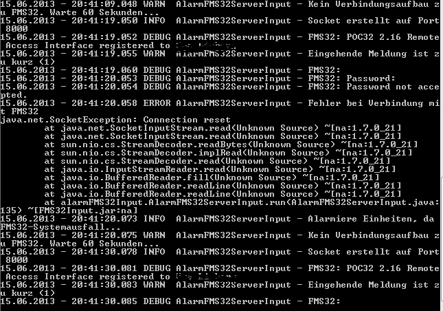

    Das FMS32-plugin tuts leider nicht, da es nicht mit Passwörtern umgehen kann :(
    PPS:
    Version 1.3.1.0

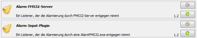

    Momentan haben wir noch keine offizielle Schnittstelle nach außen angeboten. Müssen dies erst noch intern besprechen.
    Bei deinen Tests hattest du mich aber falsch verstanden. Du versucht mit dem FMS32-SERVER-Input-Plugin zu kommunizieren. Dies erwartet keine XML, sondern hängt sich nur an den FMS32-Server Ausgang ran. Nicht mehr und nicht weniger.
    Wenn du selbst was machen willst, würde das so gehen wie oben beschrieben:
    POC32 >> Dein Programm > XML > FMS32-Input-Plugin

    ich hatte das falsch Verstanden, da ich auf die von dir verlinkte Seite gegangen bin und dort was von "Alarmtext-FMS32-Input-Plugin" steht (siehe Screenshots).
    Deswegen habe ich zuerst das versucht. Habs aber gemerkt und dann nochmal versurcht, ob sich das an den POC32 connecten kann.
    Dies hat augenscheinlich auch funktioniert, allerdings kriegt er eine Fehlermeldung, da POC32 ein Passwort erwartet. Habe das Alarm-Input-Plugin auch getestet und damit würde es wohl gehen - so zumindest der aktuelle Stand.
    Spiele aber nochwas mit meinem Gedanken rum, ein eigenes Input-Plugin hierfür zu schreiben. Geht nicht akzeptiere ich auch bei BigBlue nicht.... ;-)

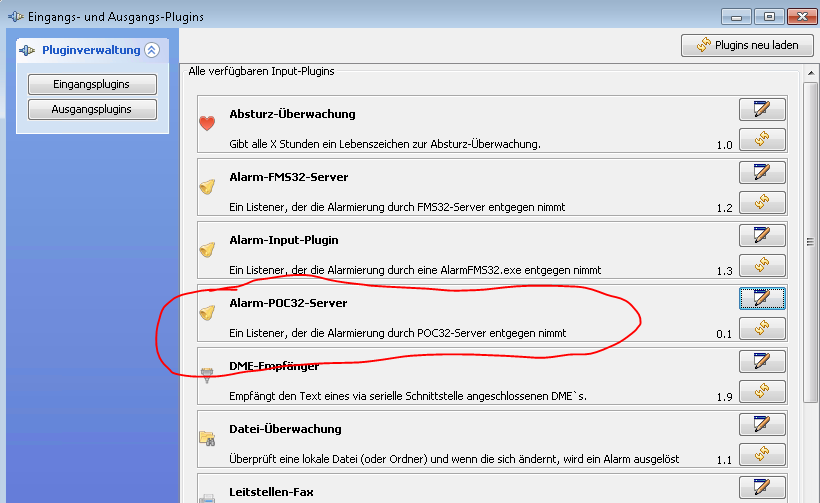

    Ui... da wart ihr aber schnell mit der Schnittstelle ;)
    Ich sag doch, geht nicht ist bei mir erstmal keine Antwort, die ich hören will...
