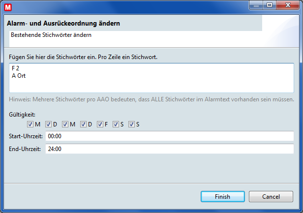

    Tüftele gerade mit der AAO und zwar möchte ich für das gleiche Stichwort verschiedene AAO anlegen.
    Einen F2 mit AAO für Ort A
    Einen F2 mit AAO für Ort B
    Einen F2 mit AAO für Ort C
    Beim übermittelten Stichwort steht natürlich kein Ortsname dabei, dieser steht in der Adresse. Wie bekomme ich es hin das mir die jeweilige AAO für einen F2 in Ort A,B,C angezeigt wird?
    Wenn der Ort auch im Alarmtext steht, dann kannst du beim anlegen der AAO einfach neben dem Stichwort auch den Ort in das Feld der Stichwörter reinschreiben.
    Das heißt dann, wenn Stichwort und Ort A im Alarmtext enthalten sind, wird diese AAO verwendet.
    20.12.2004
    287
    Das hatte ich so schon probiert, es wird immer die AAO für den "normalen" F2 angezeigt. Beide Wörter ( F2 und A Ort) stehen im Alarmtext.
    Der Ort müsste beim Stichwort mit dabei stehen, dann wird die richtige AAO angezeigt. Aber das ist ja nicht der Fall, der Ort steht in der Adresse und ist im Alarmtext enthalten. Es funktioniert leider nicht in das Feld der Stichwörter einen Parameter aus dem Alarmtext dazu zu schreiben damit die entsprechende AAO angezeigt wird.
