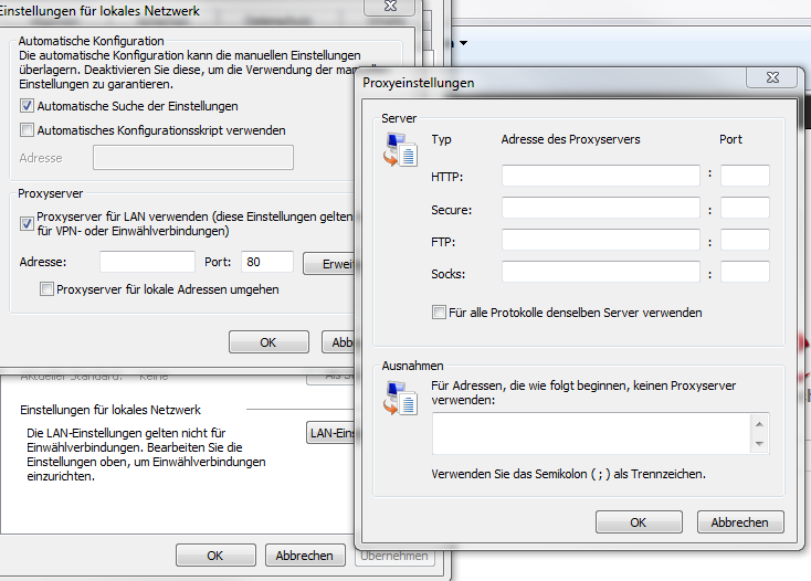

    Naja ein paar mehr Einstellungen gibt es da schon:
    Vom Prinzip her kann das Cisco Teil SOCKS oder HTTP(S) Proxy sein.
Name:	Google - Windows Internet Explorer_2013-05-30_21-59-07.png
Hits:	255
Größe:	74,5 KB

    Ich habe lediglich auf dem linken Einstellungsfenster deines Screenshots die Adresse und den Port eingetragen.

    feodor Gast
    Wie gesagt, ich auf einem Arbeitsplatzrechner.
    Also das proxy log zeigt gar nichts an? So als würde von fe gar nichts kommen?
    Freigeben musst du alle Dienste und Adressen der Anbieter die du nutzen willst, also URLs der SMS Anbieter, Adresse unserer server usw. Da das recht Aufwändig ist ist eine "alles erlauben" Regel sicherlich besser.
