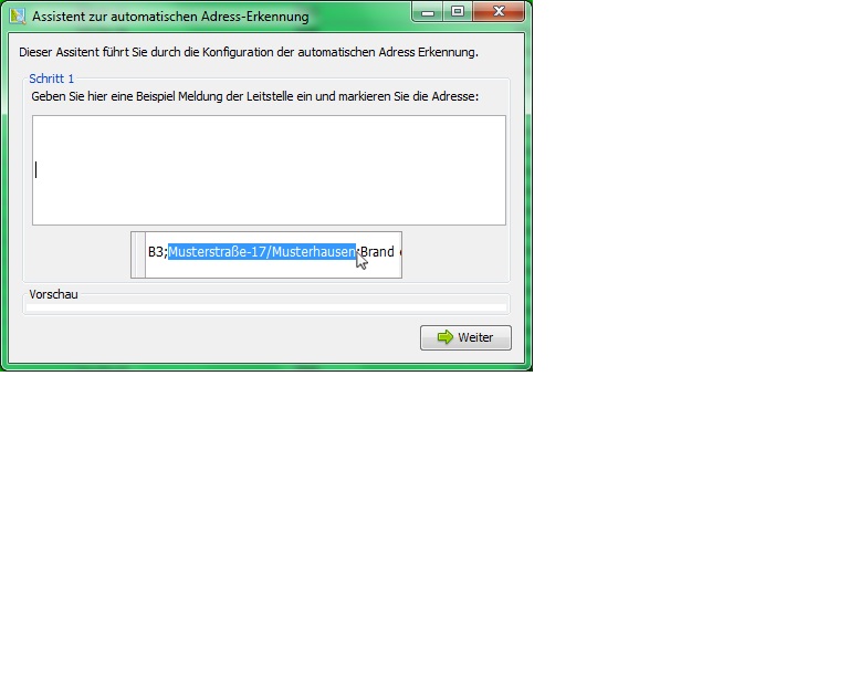

    Wo mit ich noch ein Problem hab ist das einlesen von den Alarm Fax in den FE
    AAO Konfig Tool. Was soll ich da genau reinkopieren den ganzen Text oder nur ein
    bestimmter Abschnitt und was muss ich dann noch alles rauslöschen ???
    Kann man die BAB und B Straßen als Objekt hinter legen ?
    Noch eine Frage wie kann man zB. für ein B3 für Nachbarliche Hilfe eine AAO hinterlegen ?
    Oder geht so was nicht ?
    Gruß Leon
    PS siehe Anhang

    Auswählen musst du bei der Adresserkennung garnichts, da die Adresse so schon perfekt ist (ich wüsste zumindest nicht ,dass ich da irgendwas gemacht habe), notfalls alles auswählen.
    Die Adresse wird in Message schon komplett richtig übergeben, muss nichts mehr rausgelöscht werden.
    25.09.2008
    157
    Nein das tut sie nicht .
    Wenn ich über Adresslisten arbeite läuft es ohne Probleme. Aber mein Ziel ist es die Automatische Adresserkennung zum laufen zu bekommen. Da ist ohne dieses Tool
    nichts zu machen :-( leider verstehe ich die Bedienung nicht. Ich kann da den Test rein
    kopieren und auch was markieren aber das was dann den zweiten stepp da komme ich nicht
    weiter.... die Löschfunktion ist sehr bescheidend,,,
    16.12.2010
    433
    Also wie in meinem ersten Beitrag beschrieben hab ich alles so eingetragen. Hab grad nochmal explizit in der Adressberechnung nachgeschaut, Modus ist "Automatische Adresserkennung an Hand ...", bei Konfiguration hab ich einfach "Musterstraße 10 Musterhausen" (natürlich hier was reales eingeben) eingegeben, im ersten Schritt alles markiert und dann einfach durchgeklickt.
    Im Parameter message müsstest du ja dann auch schon die perfekte Adresse angezeigt bekommen. Wenn du die so in Google Maps eingibst sollte er dir auch die Adresse anzeigen.
