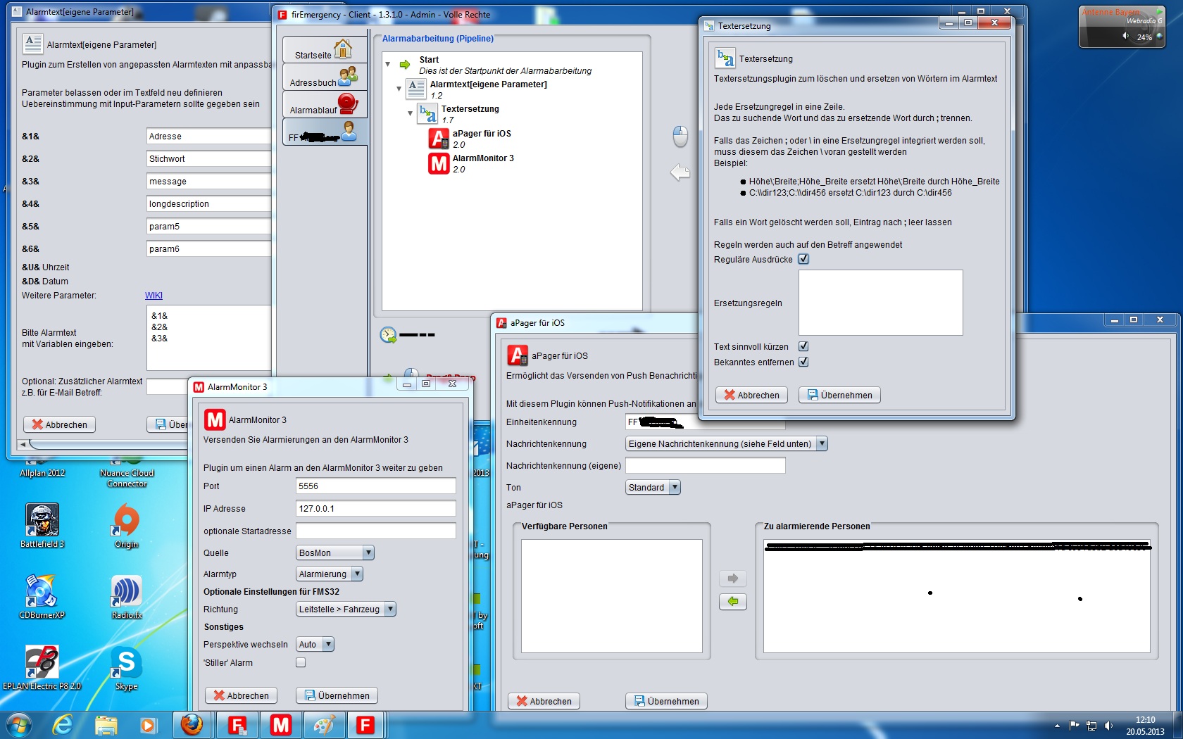

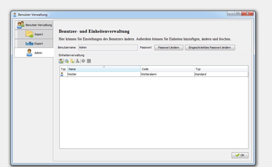

    Hallo, beim apager bekomm ich den alarmtext immer ganz unter. Egal ob alarm oder wetterwarnung. Schaut euch das mal bitte an. Was mache ich falsch? Oder ist das normal?

    also das feld was bei dir ausgefüllt ist beinhaltet den gesamten alarmtext ... wie ist denn deine fe - Einheit konfiguriert und wie das iOS Plugin?

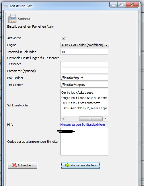

    Also ich benutze die faxauswertung und hol mir darauf das stichtwort
    z.B.:
    EINSATZGRUND;EINSATZMITTEL;Stichwort

    aber der screenshoot von dir ist gerade von der wettermeldung???
    09.05.2013
    60

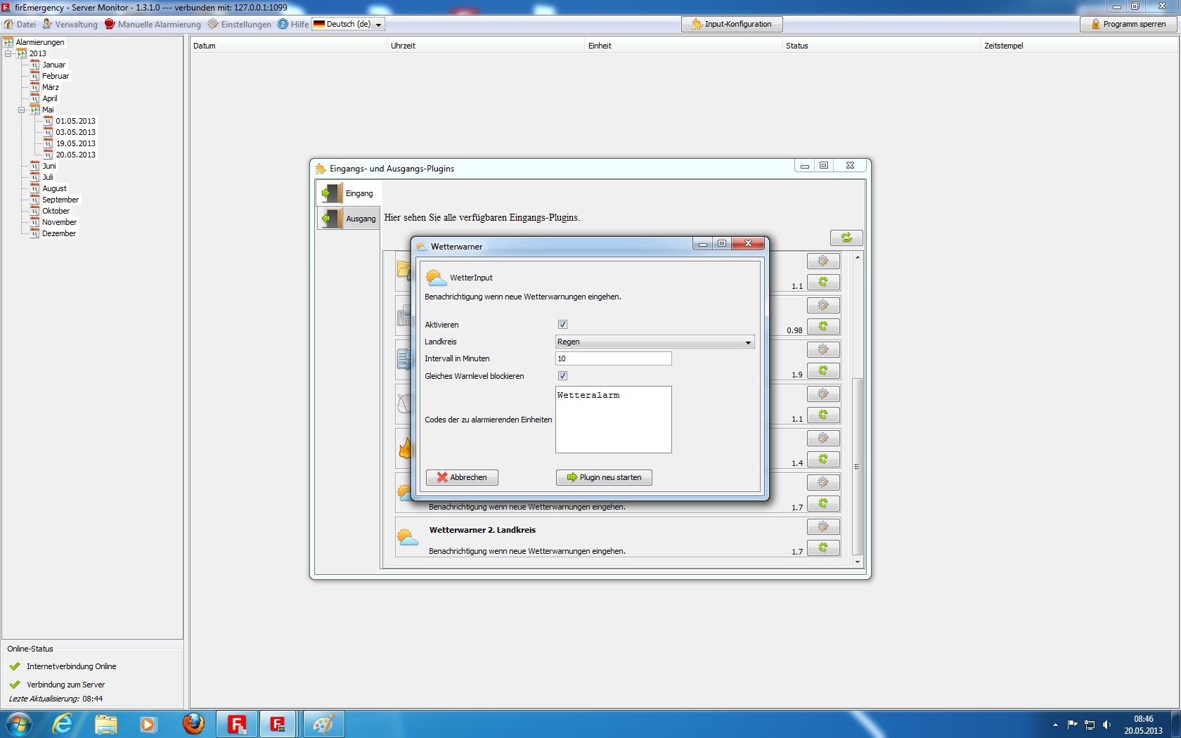

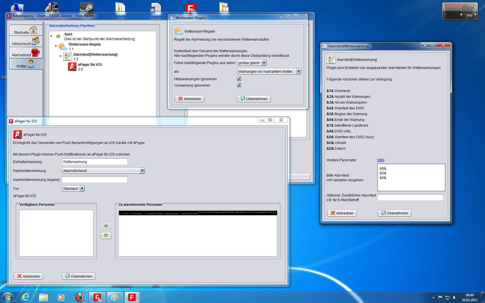

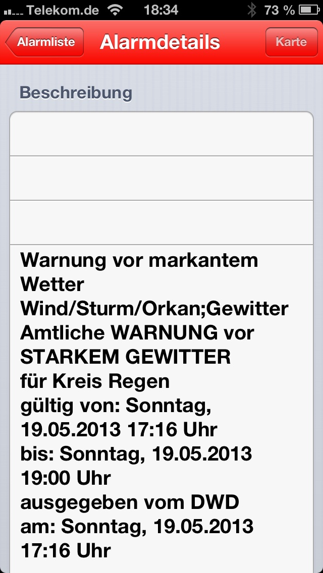

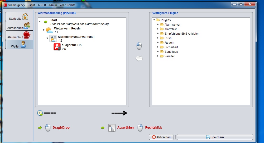

    So guten morgen,
    ja genau das war das von der wetterwarnung, wie gesagt beim alarm ist es genau so,
    jetzt hier mal die screenshots der wetterwarnung, die der alarmierung kommen später denn da muss ich erst mal ins gerätehaus ;)

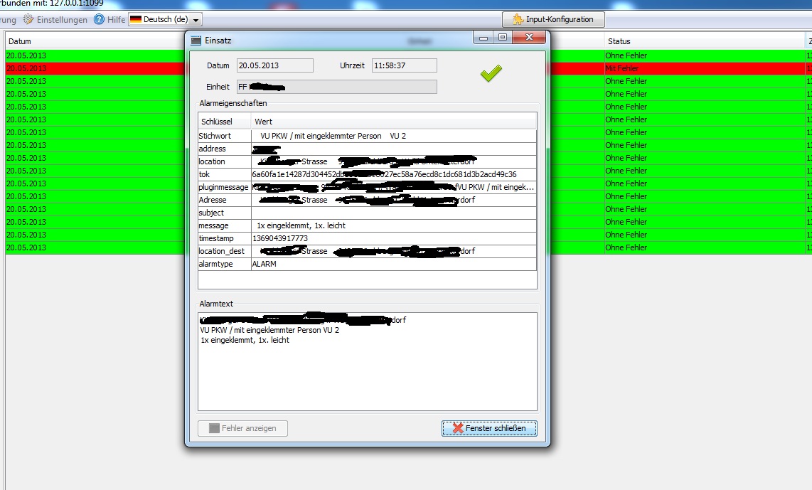

    09.05.2013
    60
    So, und so sieht das bei der alarmierung aus. Und wie gesagt der ganze text landet dann im apager immer ganz unten in der letzten zeile.

    Frage 1: ist bei dir die Stichworterkennung aktiviert?
    Frage 2: du weißt, dass die globale variable für das Stichwort nicht "Stichwort" ist sondern keyword?
    09.05.2013
    60
    Stichworterkennung? WO finde ich diese einstellung?
    Achso dann ändere ich das ganze mal zu keyword und schaue mal was passiert.
    Danke schon mal
    09.05.2013
    60
    Also hab es auf keyword geändert, jetzt schreibt er mir das stichwort in die 1. zeile am apager, der rest ist in der letzten.
    welche variablen sind dan für die anderen zeilen vorgesehen?
    Zeile 1: keyword
    Zeile 2: ?
    Zeile 3: ?
    Zeile 4: message?
    verstehe ich das richtig?
