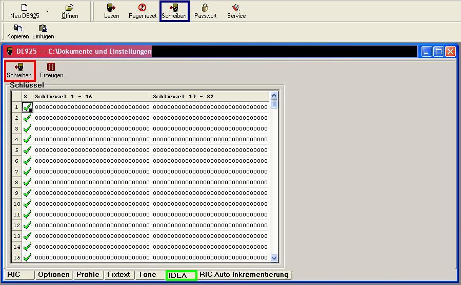

    Mal zur Zusammenfassung und Aufklärung aller, was die PSW900 (BOSS-Reihe, außer BOSS 935) betrifft:
    1. IDEA-Schlüssel werden über die PSW über einen Extra-Reiter namens "IDEA" geschrieben. Dieser Reiter war bis zur PSW-Version 4.30 jeweils unten bei den anderen Reitern (siehe anhängenden Screenshot, dort grün umrahmt) zu finden. Seitdem (also in späteren Versionen der PSW) wurde der Reiter entfernt, wundert euch also nicht, wenn ihr diesen in aktuellen Versionen vergebens sucht. Seither bekommen nur noch die zur Schlüsselprogrammierung beauftragten Behörden/Stellen/Personen etc., ich nenne sie nachfolgend nur "Behörden", eine PSW-Version, in der dieser Reiter noch vorhanden ist. Für den "Normalanwender" ist es seitdem nicht mehr möglich, die Schlüssel selbst zu programmieren bzw. - vermutlich zutreffender - sie dadurch versehentlich zu überschreiben und den Melder unbrauchbar zu machen.
    2. Beim normalen Programmieren des Melders werden die IDEA-Schlüssel NICHT überschrieben. Man kann den Melder so oft programmieren, wie man möchte, die Schlüssel bleiben erhalten. Will man die Schlüssel einprogrammieren bzw. überschreiben, so findet man dazu unter dem Reiter "IDEA", der aber in den normalen PSW-Versionen nicht mehr vorhanden ist, einen Extra-Button namens "Schreiben" (siehe anhängenden Screenshot, dort rot umrahmt). Nur wenn dieser geklickt wird, werden auch Schlüssel in den Melder geschrieben. Solange man den Melder aber nur "normal" programmiert, über den Standard-Schreib-Button (siehe anhängenden Screenshot, dort blau umrahmt), werden keine Informationen aus dem IDEA-Reiter auf den Melder übertragen und die Schlüsselprogrammierung bleibt somit unberührt. Dies hat den ungemeinen Vorteil, dass eine Behörde die Schlüssel vorprogrammieren kann und im Anschluss der Gemeinde bzw. Feuerwehr selbst die individuelle Melderprogrammierung (RICs etc.) überlässt. Würde der Schlüssel bei jeder Standard-Programmierung überschrieben werden, müssten die Melder prinzipiell immer durch die Behörde programmiert werden (die die Schlüssel natürlich nicht an die "normalen Programmierer" weitergeben würde), was einen erhöhten Aufwand und wenig Flexibilität bedeuten würde.
    3. Es ist nicht möglich, die im Melder programmierten IDEA-Schlüssel mittels PSW aus dem Melder auszulesen, auch nicht in der "Behörden-PSW-Version" mit IDEA-Reiter. In dieser kann man den Schlüssel maximal überschreiben, aber niemals auslesen. Es würde eine enorme Sicherheitslücke darstellen, wenn jeder "normale" Melderprogrammierer die Schlüssel auslesen und entsprechend verwenden könnte... Die Schlüssel sollten möglichst wenigen Personen bekannt sein und zentral verwaltet werden, um Missbrauch zu verhindern.
    Info: Falls sich jemand fragt, was der Button "Erzeugen" neben dem Button "Schreiben" im Screenshot zu bedeuten hat: Durch Klick auf "Erzeugen" generiert die PSW die IDEA-Schlüssel per Zufallsgenerator, die dann in den Melder programmiert werden können. Diese Funktion wird also wirklich nur von Behörden bei der Inbetriebnahme der Verschlüsselung im Netz benötigt, damit man sich keine 32 Schlüssel einfallen und per Hand eingeben muss...
    4. IDEA-Schlüssel können dennoch vom Normalanwender aus dem Melder gelöscht werden, indem der Menüpunkt "Melder" -> "Pager reset" in der PSW gewählt wird. Diese Funktion wird jedoch nur benötigt, wenn das Melder-Passwort vergessen bzw. drei Mal nacheinander falsch eingegeben wurde. Ansonsten sollte sie natürlich vermieden und nicht mit ihr "gespielt" werden, denn dann sind die programmierten Schlüssel und die programmierten RICs definitiv weg.
    Fazit:
    - Mit aktuellen PSW-Versionen, die für den "Normalanwender" verfügbar sind, können keine IDEA-Schlüssel mehr programmiert werden, dies war nur bis zur PSW900-Version 4.30 möglich. Seitem bekommen nur Behörden PSW-Versionen, die diese Funktion noch ermöglichen.
    - Selbst in den "Behörden-Versionen" kann man beim "normalen" Programmieren keine Schlüssel versehentlich überschreiben, zum Schreiben der Schlüssel gibt es einen separaten "Schreiben"-Button. Der Melder kann so oft programmiert werden, wie man möchte.
    - In den Melder geschriebene IDEA-Schlüssel sind prinzipiell nicht über die PSW auslesbar.
    - Vorsicht bei der dreimaligen Falscheingabe (nacheinander) des Melderpassworts beim Auslesen des Melders. Dies erzwingt, falls man weiterhin per PSW auf den Melder zugreifen möchte, die Benutzung der im PSW-Menü "Melder" zu findenden Funktion "Pager reset", welche die auf dem Melder programmierten IDEA-Schlüssel (und RICs) löscht.
    Wenn es nun trotzdem noch Fragen gibt, so scheut euch nicht. Das Forum ist zum Helfen da.
Hits:	224108
Größe:	115,9 KB
