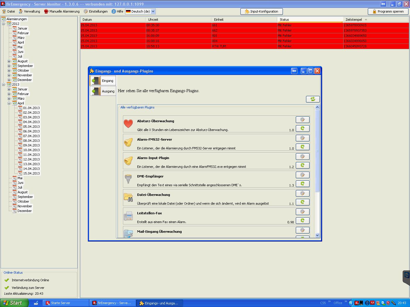

    Stell lieber FMS32 in den Server Modus und stell dann in der Server Oberfläche von Firemergency unter den Input Plugins den Server-Modus von FMS32 ein. Hab ich auch gemacht weil es dir einfach eine Menge arbeit erspart. Vor allem wenn du mehrere Schleifen hast. In meinem Fall fast 30.
    Okay, danke für den Tipp, probiere ich später gleich aus!

    So im Anahng wären jetzt meine Einstellungen. Den Port kannst du frei wählen. Standartmäßig ist er 9800. Musst nur drauf achten, dass FMS32 und FE den gleichen Port haben. Eine Frage noch: Läuft FMS32Pro & Firemergency auf einem Rechner oder auf getrennten ?
