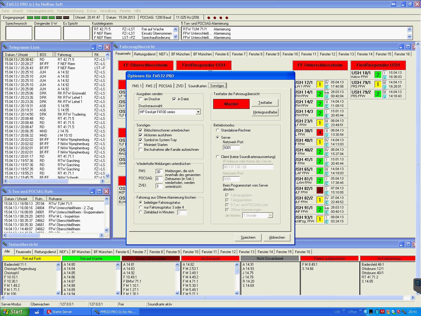

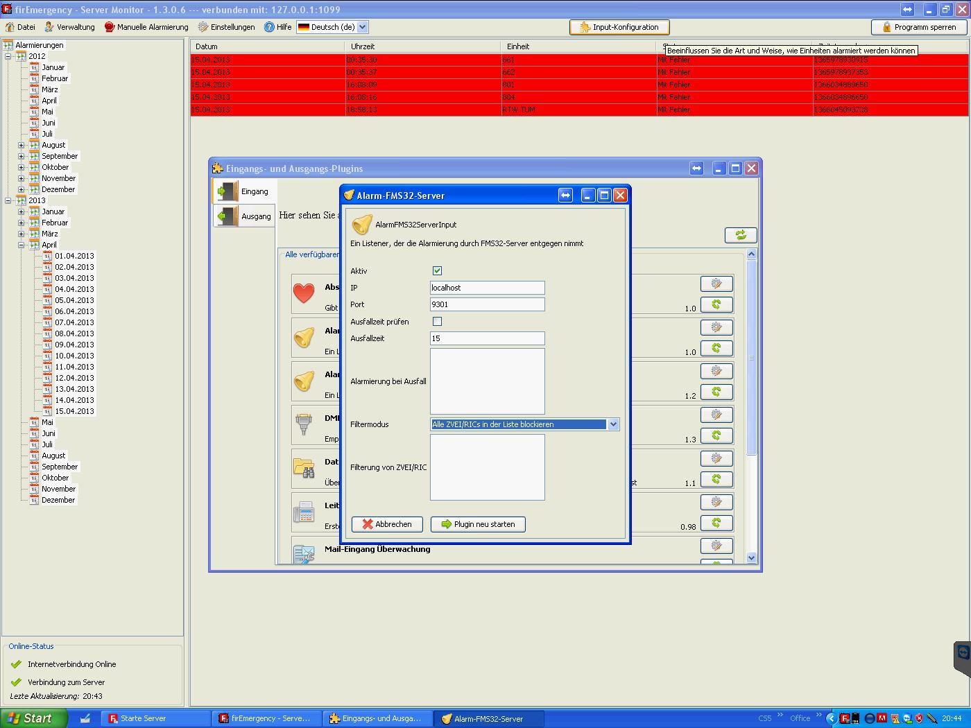

    So im Anahng wären jetzt meine Einstellungen. Den Port kannst du frei wählen. Standartmäßig ist er 9800. Musst nur drauf achten, dass FMS32 und FE den gleichen Port haben. Eine Frage noch: Läuft FMS32Pro & Firemergency auf einem Rechner oder auf getrennten ?
