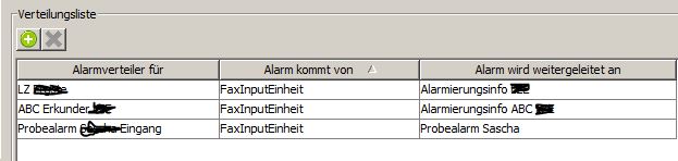

    wir wollen uns hier im Mai auch mit der Auswertung des Leitstellenfax beschäftigen. Ich habe zwei Grundlegende Fragen ohne jetzt auf irgendwelche Einstellungen einzugehen.
    1) Kann ich das Alarmfax immer nur an vordefinierte Einheiten versenden oder kann ich das einstellen das nur die alarmierten Einheiten die Faxdaten erhalten?
    2) Lässt sich Punkt 1) mit der Alarmverteilung lösen? Wo finde ich diese? Hab schon alles durchsucht.

    1. Alarmverteilung ist da genau das richtige Stichwort
    2. Die gibts in den Server-Oberflächen Einstellungen.

    Hab die Alarmverteilung gestern noch gefunden. Wusste doch das ich die schon mal irgendwo gesehen habe :-)
    Bräuchte noch kurz ne Hilfestellung zu den Einstellungen. Werde aus dem Wiki nicht so ganz schlau. Wir werden analog alarmiert und parallel zum Alarm geht vom System das Fax an unsere FEZ. Alle Einheiten werden auch über FE alarmiert.
    Alarm für Eineit A, B, C, FEZ und Wehrleiter. Morgen kommt dann ein Alarm für Einheit D, E, FEZ und Wehrleiter. Alle Einheiten sowie FEZ und Wehrleiter sollen bei "Ihrem" Alarm die Daten aus dem Fax auf die App bekommen.
    Wie könnte da eine Grundkonfiguration in der Alarmverteilung aussehen bzw. die Fax-Daten eingebunden werden?
    Dankefür eure Hilfe.
