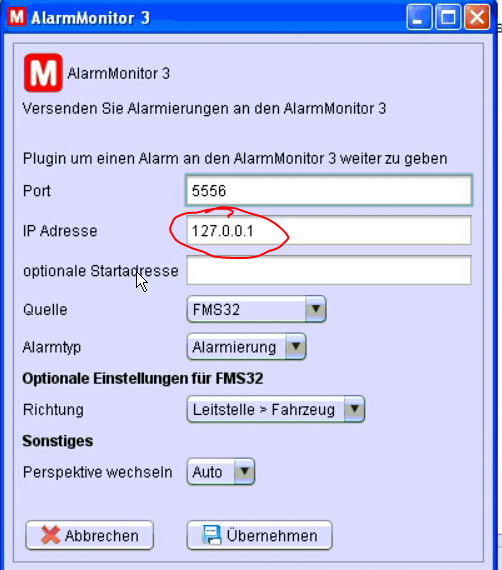

    Du musst keinen port weiterleiten. Wenn du den am3 startest fragt der meist direkt, ob er den benötigten port freischalten darf...ich geh mal davon aus das du dies gemacht hast. Dann musst du nur noch die ip vom am3 rausfinden (bzw. Statisch setzen) und in fe im folgenden feld eingeben

    Du must heraus finden welche IP Adresse der AM3 Rechner vom Router zugewiesen wurde.
    Diese IP gibst Du dann ins fE in den AM3-Plugin ein.
