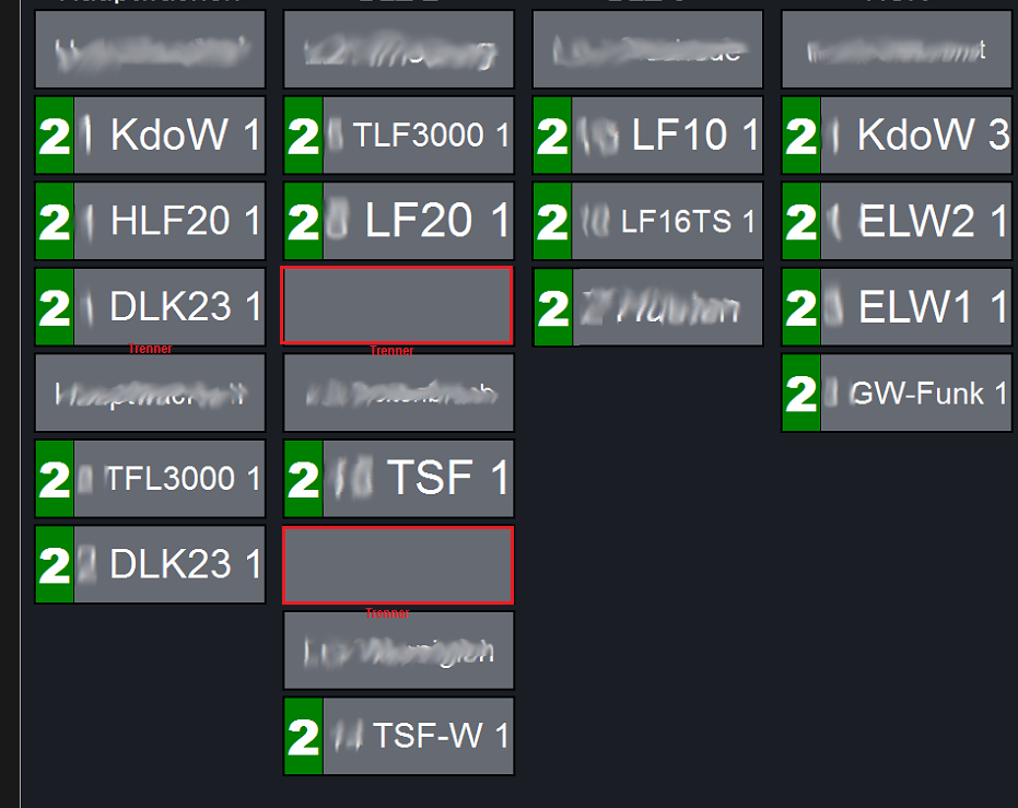

    Desweiteren hätte ich gerne für unsere Darstellung einen neuen Trenner in der Statusübersicht. Dieser sollte eine Leerzeile für die jeweilige Spalte darstellen (z.B. Anstelle der im Bild markierten Kästen). Wenn ich stattdessen, wie im Bild zu sehen, eine Leere Einheit anlege wird das ganze sehr unübersichtlich.
    (Bild: Trenner=jetzige Trennerausführung, zum Zeitpunk der Aufnahme noch nicht eingestellt)

    Wollte hier einmal nachhaken ob sich bei der Darstellung etwas ändern wird.
    Also ja, im nächsten Update wirst du die Schriftgröße selbst definieren können.
    Du willst noch einen "Platzhalter", oder? Glaube das kam schon mal hoch wurde irgendwie nur wieder vergessen.
