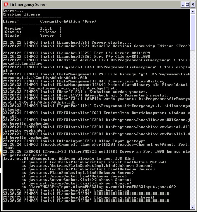

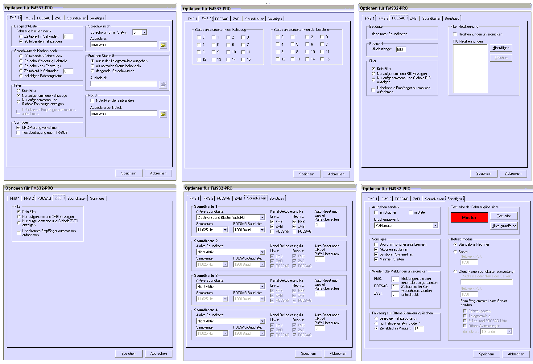

    leider gibt es doch noch ein problem mit der übergabe von fms32 pro (wertet alles sauber aus) zum firemergency (probealarm funktioniert). alle programme laufen auf einem rechner!
    einstellungen fms32:
    5ton empfänger:
    rufnummer:7****
    Textzuweisung: Einsatz Feuerwehr ********
    Aktion:D:\Programme\firEmergency1.1.1\files\alarme xe\Alarm-FMS32.exe "%1" | "%2" | "%3" | "%4"
    aufnahmedauer:0
    firemergency serverlogin: 127.0.0.1 port: 1099 -> alarmplugin(Alarm-FMS.exe) port: 1098
    firemergency clientlogin: 127.0.0.1 port: 1098 -> verfügbare einheiten: Fw ******** Code: 7**** -> Alarmtext[FMS32]: Einsatz Feuerwehr Arnsberg &1& - &2& - &3& - &4& -> Adroid
    meine vermutung ist, dass etwas mit der "aktion" im fms32 pro nicht stimmt... nur was? habe auch schon mit:
    D:\Programme\firEmergency1.1.1\files\alarmexe\Alar m-FMS32.exe "7****" | "%2" | "%3" | "%4"
    D:\Programme\firEmergency1.1.1\files\alarmexe\Alar m-FMS32.exe "user=7****" "%1" | "%2" | "%3" | "%4"
    und vielen anderen "aktionen"... ich komme einfach nicht dahinter!
    ich habe auch schon probier im fms die schleife mit aktion in "globale aktionen" zu kopieren aber brachte auch nichts. :(
    oder hat das was mit dem error im serverlog zu tun? wie behebe ich den???
    weiter einstellungen siehe anhang.
    edit: * alarmexe (wir komischer weise vom forum mit leerzeichen angezeigt, ist aber keins da)

    ich wäre für schnelle hilfe sehr dankbar, da wir uns gerne die basic beschaffen möchten, WENN alles einwandfrei läuft.
    kennt jemand die lösung für den error?
    lippe
    25.09.2012
    300
    also laut der Fehlermeldung kann firEmergency den Port ja gar nicht erstellenn / öffnen ...
    hast du mal Versucht die Alarmexe mit den nötigen Parametern manuell zu starten (in nem Konsolenfenster) Dürfte aber auch nicht ankommen ...
    feodor Gast
    Port 1098 ist schon belegt
    Besorge dir bitte http://www.chip.de/downloads/TCPView_13015059.html
    und schaue was auf 1098 bereits läuft

    11.09.2011
    273
    das programm zum portsanzeigen hat geholfen, danke!
