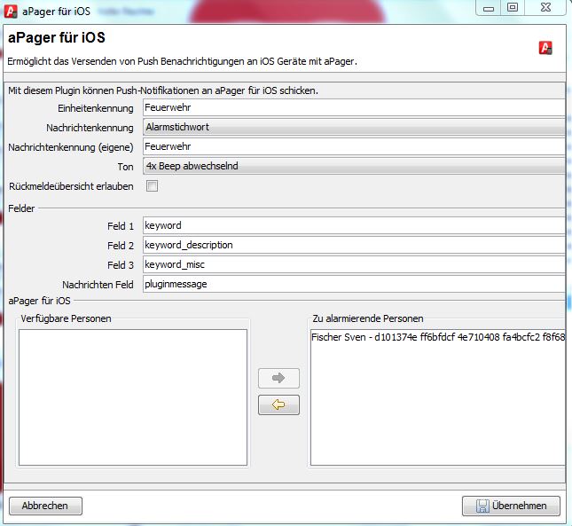

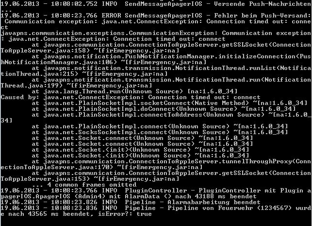

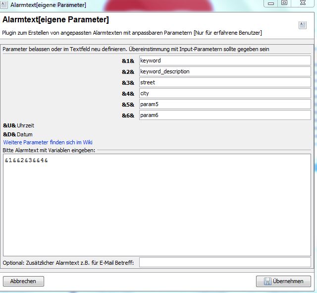

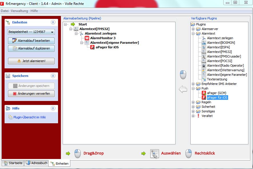

    wollte heute mal den aPager konfigurieren.
    Habe folgendes gemacht :
    aPager am handy eingerichtet
    Benutzer angelegt mit DeviceToken
    Im Alarmablauf das aPager Plugin hinzugefügt und davor ein Alarmtext mit eigene Parameter.
    Im Anhang sind die jeweiligen Einstellungen und die Fehlermeldung:
    Was könnte hier der Fehler sein?

    Es dürfen KEINE Leerzeichen im DeviceToken vorkommen.
    Wie man auf Bild 3 sieht, hast du den Token einfach nur kopiert. Entferne die Leerzeichen, dann sollte es funktionieren.

    Das Problem hatte ich auch. einfach die Device Token ID auf die Stellen prüfen. Es müssen 64 Stellen sein. Sonst hat er dir die Fehler rein. Hatte immer das problem das ich nur 63 Stellen hatte. Jetzt läuft alles. Tipp um ddas zählen zu vereinfachen einfach die Device ID in Excel kopieren (eine Zelle) und dann mit der Formel =LÄNGE() auf die Anzahl prüfen. ist sehr hilfreich um den Fehler schnell zu analysieren. Bei mehrereren Kameraden vereinfacht das die Sache ;-)
    Gruß Jens

    OK. Dann zieh das Push-Input für IOs nochmal neu in deine Pipeline.
    Hast du es mit neustarts des FE-Server mal versucht ? Hatte diese Probleme auch gestern da ist mir der Ganze FE-Server abgestürzt nach stunden langer Fehler Suche klappte auf einmal wieder alles. Hatten heute morgen noch einen Einsatz wo FE suverän seinen Dienst geleistet hat ohne jegliche Fehler

    habe meinen Fehler gefunden. Habe zu Testzwecken noch einen Proxy laufen, der dann aber nicht mehr aktiv war und ich ihn trotzdem in FE noch aktiviert hatte. Dadurch konnte er nichts schicken.
    Danke trotzdem für eure Hilfe
