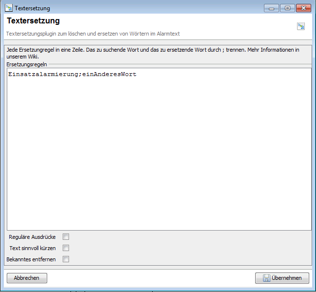

    Wie kann ich jetzt das Wort "Einsatzalarmierung" in ein anderes ändern?
    26.05.2013
    230

    Danke. Das ist nicht ganz was ich meinte... Bei den Alarmierungen in Prowl hat man ja den Balken der grün bzw. ocker hinterlegt ist. Und da gibt es 2 Zeilen wo Infos drin stehen. Die obere konnte ich ändern aber die untere steht immer Einsatzalarmierung. Das würde ich gern ändern

    Über die Betreffzeile im Alarmtext-Plugin

    Gerade getestet, Kopf der Alarmmeldung:
    - Erste Zeile: [Prowl-Plugin] Alarmname
    - Zweite Zeile: [Alarmtext-Plugin] Betreffzeile
    Lässt du natürlich die Betreffzeile leer, erscheint "Einsatzalamierung".
