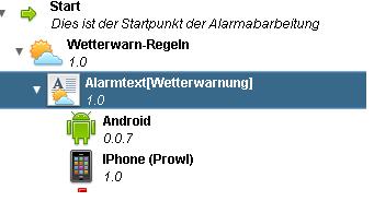

    Alarmpipeline muss so aussehen:
Hits:	348
Größe:	11,5 KB

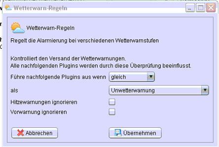

    Danke euch beiden. Soweit hab ich das jetzt eingerichtet.
    Im Server habe ich den entsprechenden LK eingestellt.
    Weitere Einstellungen habe ich wie auf den Bildern zusehen vorgenommen.
    Da das nächste Unwetter wohl noch bis zum Herbst auf sich warten lässt (hoffe ich zumindest), könnt Ihr mir vielleicht sagen ob denn jetzt eine Meldung verschickt wird.
Hits:	312
Größe:	7,8 KB
ID:	13648   Klicken Sie auf die Grafik für eine größere Ansicht
Hits:	326
Größe:	24,9 KB

    Stell auf "größer gleich" (jetzt hast du auf "gleich")
    Damit bekommst du folgende Warnstufen:
    Unwetterwarnung
    Warnung vor extremen Unwetter
    Wenn du auf "gleich" lässt, würdest du die höchste Warnstufe nicht erhalten.
