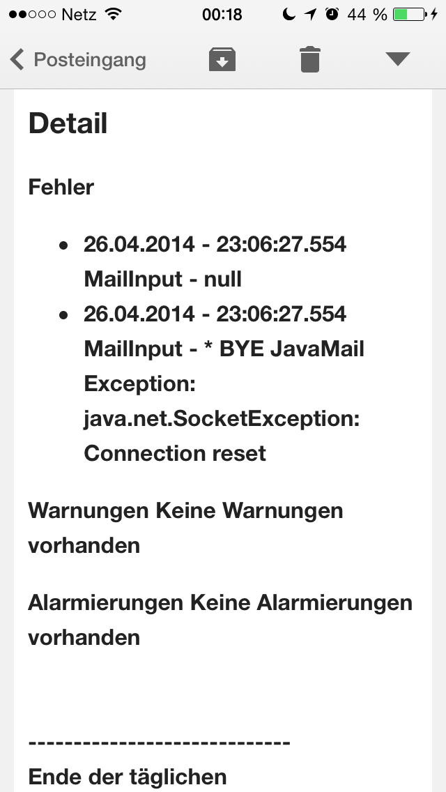

    Hallo zusammen!
    Auch wenn der Thread nicht von gestern ist, würde ich Ihn zu einem Fehler gerne nochmals hoch pushen.
    Und zwar bekomme ich jeden Abend in der Überwachungsmail folgenden Fehler. (s.Bild im Anhang)
    Die Alarmierung bei einem Eingang einer Mail funktioniert dennoch tadellos!
    Danke schonmal vorab^^

    23.06.2012
    314
    Es wurde zu diesem Zeitpunkt kurz die Verbindung zum Postfach verloren aber direkt wieder hergestellt. Das kann verschiedene Ursachen haben, z.B. Zwangstrennung durch DSL-Anbieter...
    Letztendlich aber nicht schlimm, da die Verbindung ja sofort wieder hergestellt wird.

    04.08.2011
    227
    Alles klar - Lieben Dank!
    Dann kann man das ja entspannt ignorieren!
