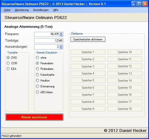

    bin gerade dabei eine neue Software für den Oelmann PS622 zu programmieren. Es handelt sich hierbei um einen Testsender für FME und DME. Die von Oelmann mitgelieferte Software ist ja doch alles andere als komfortabel ;)
    FME (also analog 5-Ton) funktioniert inzwischen, DME kommt als nächstes. Hier ist das Protokoll doch etwas komplizierter ;)
    Hier mal ein erster Screenshot. Was fällt Euch sofort auf? Was würdet Ihr anders lösen? Gibt es allgemein Ideen die man in die Software einfließen lassen könnte?
    Sobald das Programm fertig ist werde ich dieses kostenlos zum Download anbieten. Ich verfolge hier also keinerlei finanzielle Absichten!
    Gruss Daniel

    Sooo... Analoge Alarmierung klappt soweit, hat aber noch ein paar Bugs... Da werde ich noch ein zwei Wochen brauchen. Da ich bei einer Software aber auch die Bedienung sehr wichtig finde (daher ja überhaupt die Programmierung *g*), habe ich mal eine kleine Demo-Version hochgeladen, bei der man diese schon testen kann. Was findet Ihr gut? Was würdet Ihr anders lösen? Noch kann ich Verbesserungsvorschläge einfließen lassen!
    ACHTUNG: Die Schnittstelle zum PS622 ist in dieser Version deaktiviert, es kann also NICHT ausgelöst werden! Würde mich aber freuen, wenn sich zwei drei Tester bei mir persönlich melden würden, die dann die Alarmierung im Bereich analog testen würden, bevor ich da was veröffentliche. Ich selbst habe leider keinen Zugriff auf einen analogen Melder, kann also nur anhand vom Protokollverlauf sehen, ob alles klappt. Wäre natürlich super, wenn Ihr zeitnah Zugriff auf PS622 und einen Melder habt. Bringt mir nichts, wenn ich nach zwei Wochen Feedback bekomme, da soll schon alles fertig sein :)
