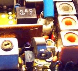

    An welchem Poti hast Du gedreht ? Ich hoffe, nur an dem auf dem Foto ...
    Was hast Du denn an Messgeräten zur Verfügung ? Wenn Du das Rauschen nicht mit dem Poti "wegdrehen" kannst , ist Fehlersuchen angebracht. Wenn Du kein Oszi hast, wirst Du nicht weiterkommen . Die eigentliche Rauschunterdrückung beim BMD besteht zwar nur aus wenigen Bauteilen ( vier Stück ), allerdings kann man ohne Messungen nicht sagen ob die RSP arbeitet oder nicht; der Fehler kann vor der RSP - Steuerung liegen ( also : Empfänger ZF-Modul ) , Leiterbahn unterbrochen ( kommt zwar selten vor, aber möglich ) , oder auch nach der RSP , wenn der Auswerter die NF - Stufe nicht richtig ansteuert .

    @Joe: Für was ist denn die Spule ganz links im Bild zuständig?

    Zitat Zitat von Ritsch
    Ist kein Poti, sondern Spule L1.

    Habe hier einen BMD liegen, bei dem die Rauschsperre nicht mehr zugeht. Auch ein Einstellen über R6 bringt gar nix. Bedeutet das zwangsläufig, dass U3 kaputt ist?

    Das muss nicht zwangsläufig der U3 sein . Tausch mal C 95 und R 85 .
