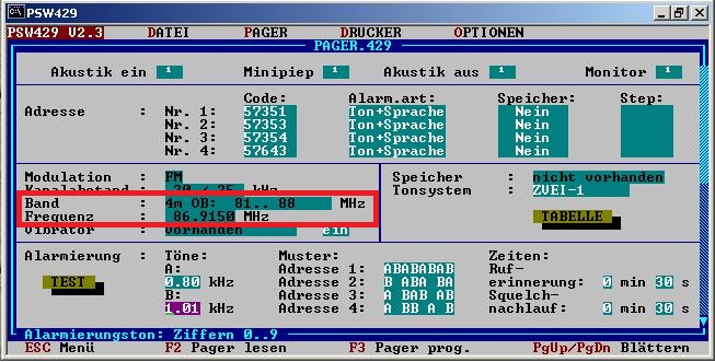

    Danke euch...
    Nun stellt sich noch eine Frage für mich!
    Ich habe mir mal im Netz auf die schnelle ein Screenshot gesucht um euch zu Zeigen, was ich genau meine (Er passt leider nicht auf die Softwre für den XLS)
    Was muss den genau hier bei der Frequenz eingestellt werden? Ist das die Frequenz des Quartz? Oder auf was bezieht sich diese bei dem XLS und der PSW428NT+

    Die Nicht I-Modelle haben einen Quarz... Da brauchste in der Software überhaupt nix zu einstellen...
    Die Soft von deinem Bild ist vom 96er...
    Die Daten im roten Kreis kannst du auch nicht ändern...
    Sind von Werk aus so eingegeben wie sie gebaut und ausgeliefert wurden...

    Man kanns schon... Das is halt ne reine Bezeichnung, wo ne ordentliche Funkwerkstatt beim Quarzwechsel die neue Frequenz einträgt, damit man weiß, welche drin ist.
    Was genau auf dem Schild da eingetragen wird ist mir ein Rätsel... Bei mir haben die beim Wechsel 87,135 eingetragen... Kann ja aber irgendwie net sein...
    Sollte da net auch stets die aktuell bequarzte Frequenz dranstehen?
    Weiß das inzwischen vll irgendwie jemand? (Sonst druck ich das halt mit dem verbauten... Macht für mich am meisten Sinn...)
