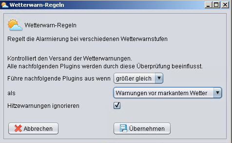

    So im Anhang die Log auf Debug bei zu langem Text.
    Habe den API Key, die Email und den Landkreis gexxt.
    Alarmierung wurde Manuell ausgelöst, am iPhone kam sie an jedoch auf der aPager App nicht!
    Bilder vom Plugin? Wetterwarn Plugin? Ich häng mal ganz viele mit an!
    Ist ein Fehler unsererseits.
    Zur (temporären) Abhilfe kannst du folgendes machen:
    Im Android-Plugin gibst du bitte unter "Einheitenkennung (optional)" einen Namen deiner Wahl an (z.B. Wetterwarnung).
    Momentan müsste bei dir der Wert ja leer sein, oder?
    Dann müsste es gehen.
    Kannst du trotzdem noch einen Screenshot von deinem Alarmablauf posten (also wie du die Plugins verwendest)
