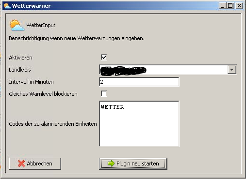

    Kannst du mal auf DEBUG stellen und dann die Logs posten.
    Normalerweise ist die Text-Begrenzung Server-Seitig behoben.
    Allerdings erhalten wir einen Fehler, dass "group" (also die übergebene Gruppe) zu lang ist.
    Poste doch mal:
    - Den Log bei so viel Text auf DEBUG
    - Einen Screenshot von deinen Einstellungen im Plugin
    So im Anhang die Log auf Debug bei zu langem Text.
    Habe den API Key, die Email und den Landkreis gexxt.
    Alarmierung wurde Manuell ausgelöst, am iPhone kam sie an jedoch auf der aPager App nicht!
    Bilder vom Plugin? Wetterwarn Plugin? Ich häng mal ganz viele mit an!

  8. #53
    Ist ein Fehler unsererseits.
    Zur (temporären) Abhilfe kannst du folgendes machen:
    Im Android-Plugin gibst du bitte unter "Einheitenkennung (optional)" einen Namen deiner Wahl an (z.B. Wetterwarnung).
    Momentan müsste bei dir der Wert ja leer sein, oder?
    Dann müsste es gehen.
    Kannst du trotzdem noch einen Screenshot von deinem Alarmablauf posten (also wie du die Plugins verwendest)
