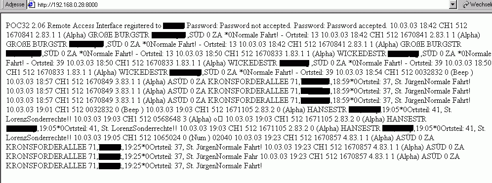

    Hmm DAS klappt bei mir nun wieder nicht...
    Sortiert isses bei mir irgendwie nie wirklich.
    Das mit dem aktuellen Stand stimmt aber.
    Gleich noch mal nen Screenshot 20,6 kb
    Teilweise sortiert teilweise aber wieder durcheinander
    MfG Andi

    also bei mir funzt das nun überhaupt nicht, Syntaxfehler und Seite kann nicht angezeigt werden.

    hmm wie jetzt Syntaxfehler?
    Kommt da ne Dialogbox Oder wird das wie so'n "Error 404" angezeigt oder wie jetzt?

    Seite nicht gefunden steht da. Keine Dialogbox.

    Hast Du bei POC32 den Fernzugriff wirklich freigegeben ?
    Und gib mal in der Eingabeaufforderung ping 192.168......usw. (also die IP Adresse des Pocrechners) ein und schaun ob der Rechner im Netzwerk gefunden wird......vielleicht liegts auch daran das Du Dich in der IP Adresse verschrieben hast, oder die falsche nimmst. Probierst Du denn über Internet darauf zuzugreifen, also sind 2 unabhängige Rechner beide im Internet eingewählt oder benutzt Du nen lokales Netzwerk? Mußte aufpassen, sind 2 unterschielde IP Adressen (eine als INetIP und eine fürs lokale....)
    Du nutzt WinXP, oder? Und hast Du ne Firewall laufen ? Da könnte der Port (8000) gesperrt sein.......oder hast Du vielleicht nen Router dazwischen der den Port sperrt?
