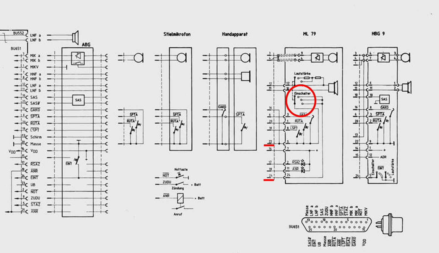

    Hallo, würde gerne mein Telecar 9 extern ein und ausschalten...
    Hab auch schon im NEtz gesucht und nur gefunden das es über ein Zündungsplus funktioniert?
    Die 80 im Anwenderspeicher A für Abfrage des Zündungsplus habe ich gesetzt. Nun lege ich praktisch nur noch das Zündungsplus auf PIN 9 und dann sollte es klappen.

    Am ML 79 ist doch auch ein externer Ein/Aus-Schalter.
    Belegt so wie hier.
Name:	Sub D Telecar.png
Hits:	164
Größe:	630,1 KB

    Dieser Schaltet aber Masse auf PIN 24 ... hat dann aber nichts mit Zündungsbetrieb zu tun oder täusch ich mich ?
    28.12.2002
    169
    In meinen Unterlagen steht bei Zündungseinschaltung.
    Das SE-Gerät schaltet sich nach 2 Stunden ab, wenn
    keine Tastenbetätigungen erfolgen.
    Diese Option ist nur wirksam, wenn das Telecar 9 nicht
    mit einem Schalter (wie beim HGB 9 und ML 79) eingeschaltet
    ist.
    Da kann man draus interpretieren, dass das Gerät sich
    mit Zündung wohl einschaltet, sich nach abschalten der
    Zündung aber erst 2 Stunden später wieder ausschalten,
    wenn das Gerät nicht benutzt wird. Oder deute ich das falsch?
    Du möchtest doch, wenn du die Ferneinschaltung wieder
    ausschaltest, dass das Gerät auch wieder ausgeht.
    So kenne ich das über den Einschaltknopf am ML 79.
    07.06.2011
    180
    Ja genau ich will Quasi schalter einmal schalten bzw Taster einmal Tasten ein nochmal tasten aus...
    07.06.2011
    180
    Also mach ich mir einfach einen Schalter zwischen 22 und 24 ist das soweit korrekt ?
    06.12.2008
    990
    Wenn ich mir den plan so ansehe würde ich sagen volle Zustimmung. ;)
    28.12.2002
    169
    Gehen wir mal von aus. Der Druide gibt
    ja auch noch seine Zustimmung. ;-)
    06.12.2008
    990
    Ich sag allem ja in ahmen ;)
    07.06.2011
    180
    Danke an alle ;)
